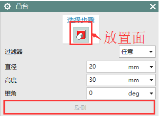

    凸台 0.png    ,不同版本翻译不同,有的是圆台,但是图标没有改变,因此,大家可以看图标进行命令执行,凸台实际上就是在一个已有的平面上创建一个圆柱体。
凸台对话框中,需要选择凸台放置的平面,这个平面可以是实体面也可以是基准面,如果是实体面的话,圆柱体的高度方向确定,如果是基准面的话,能修改高度方向,下图中反侧按钮就会高亮显示,可以利用这个功能修改凸台的方向。
     圆台创建的圆柱体是直接与放置实体求和的,因此放置在基准面上的时候,必须要有一个实体在基准面附近,与圆柱体有交集,才能完成圆台创建,否则,将无法完成凸台创建。

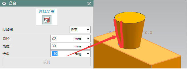

    直径和高度参数则需要根据实际尺寸进行设置即可;锥角指圆柱面与放置面垂直之间夹角,可以有正负之分,正值表示圆柱向内收缩,负值表示向外扩展。

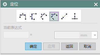

定位操作这个部分单独提取到一次课进行详细讲解,本次主要是了解圆台基本含义和操作方法。
