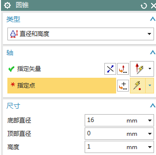

NX中圆锥体创建方法有5种,使用哪种方式完全要依据具体的图形的尺寸标注,除了绘制圆锥外,还可以绘制圆台,只是其中一个直径不是0。
直径和高度:矢量指圆锥的高度方向;点指底面圆心也就是矢量起始位置;尺寸中,底部直径指矢量起始位置处圆直径,顶部指矢量终止位置处直径,高度指顶部和底部之间距离。注意,顶部直径不一定比底部直径小,用户只需根据实际情况,依据矢量方向进行相应数据设置即可。

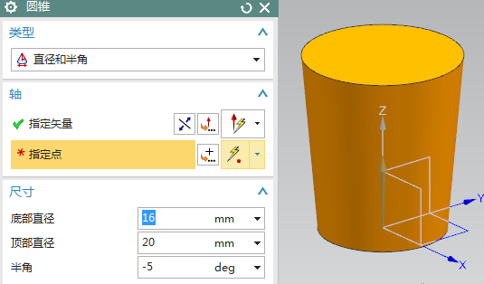

直径和半角:矢量、点、顶部直径、底部直径等参数设置与上面同理;半角指的是锥顶角的一半,如果像下图这样,按照矢量方向,为一个倒圆锥,那么半角要设置为负度数
