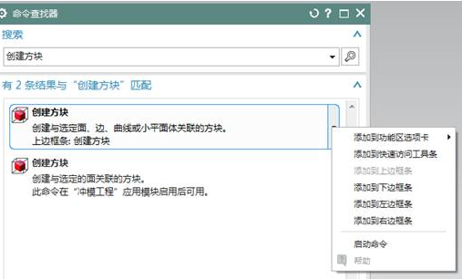

   创建方块命令默认情况下,在建模空间没有,它是存在于冲模工程里,但是作为一个中心对称的长方体创建方法,这个命令在建模里应用非常广泛,而且一般的零件都有对称特征,因此,掌握这个命令,对于顺利建模有着非常大的作用,有时这个命令应用比长方体还广泛。
   利用命令查找器,输入命令名称,找到后,将命令添加到相应位置,大家自行点击一下即可,就能正常使用了。

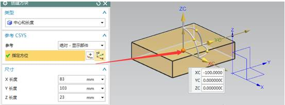

   中心和长度:指定方位里是利用点的方式来控制长方体位置,一般情况下都在绝对零点,当然也有特殊情况,大家要知道如何调整方块的中心,中心处有一个动态坐标显示,其使用方法参考前序讲解。X、y、z长度也是要依据基准坐标系中的方向来进行填写即可。

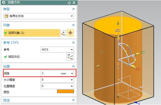

   有界长方体:对选择的面进行包容长方体创建,默认情况有一个1mm的间隙,这个间隙是所选要包容的面全方位的间隙距离。间隙设置可以根据实际情况自行调整。
   有界圆柱体:这个与上一个原理相同,只是包容出来的体为圆柱体。
