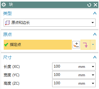

长方体分为3种类型,见下图,通过图标观察,就可以看到创建长方体所需要进行的操作。
   原点和边长:点操作参考前序教程,尺寸主要是依据xc、yc、zc方向,根据实体摆放情况,填写相应的数值,不用考虑长度、宽度和高度这些汉字意义,只需要做到,依据基准坐标系中的方向,再看需要实体如何摆放,从而设定不同方向对应的数值。
   两点和高度:两点指xy平面内的两个点,再设置一个zc数值,这种情况一般是在xc和yc方向数据不好计算的时候来应用,个人觉着和前一种类型是一致

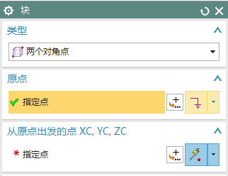

    两个对角点:长方体两个对角点,实际就是一种以点的形式指定长方体的长宽高
   根据实际情况,有时标注的尺寸参考位置不同,需要切换到不同类型,以点的形式来完成尺寸指定,相对于直接指定数值有时更方便一些。
