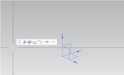

空白情况下,点击左键,弹出的快捷工具

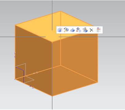

点选一个实体后,弹出的快捷菜单
根据以上两个情况可以看出,右键的快捷菜单在实际的建模过程中很少用到,在此只是给大家介绍了解一下。

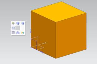

  空白情况,长按,主要是视图和实体着色方面的快捷工具,一般情况会用到左下角适合窗口和实体着色情况,上方的带棱边着色,右上角无棱边着色,下面的线框着色等
线框着色,有些操作时,需要看到隐藏在实体内部线体,因此,线框图用处很大
无边着色情况,使用情况比较少
选择实体情况下,长按,主要是对这个选择实体的一些操作,一般情况很少用到,大家只做一些了解
