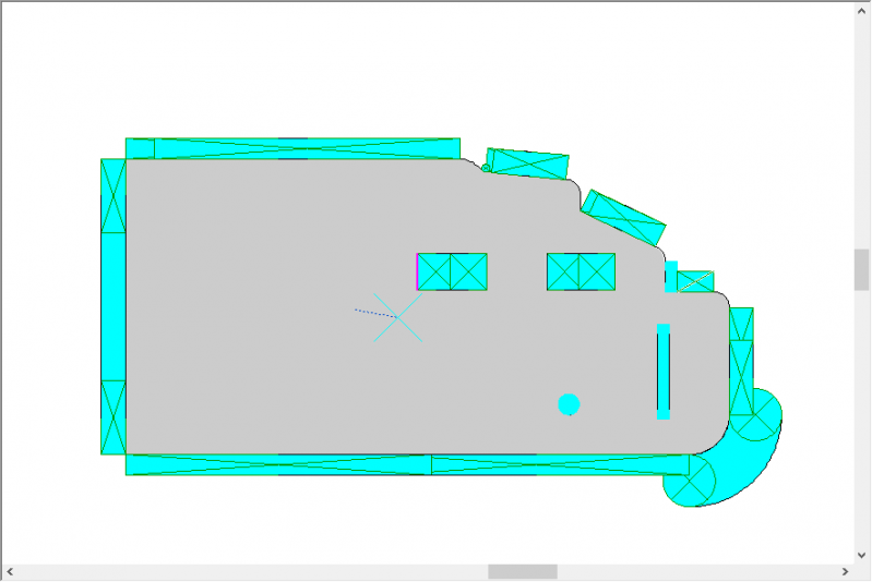

        那么今天我们就说一说如何再次的配置刀具以完善零件的加工;当我们拿到如下图所示的图形时先尝试自动配置能够配置完所有的轮廓
下图所示为刀具配置(可以很清楚的看到图形轮廓未配置完全)

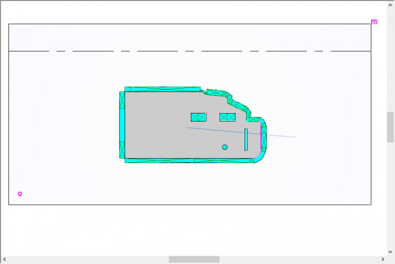

再进入排版图后CAM配置时可以看到刀具信息,但是我们再想配置文件时则提示“没有找到问题”而且配置刀具也不会做任何的改变;
那么,我们要怎么要操作可以再排版图中配置刀具呢?

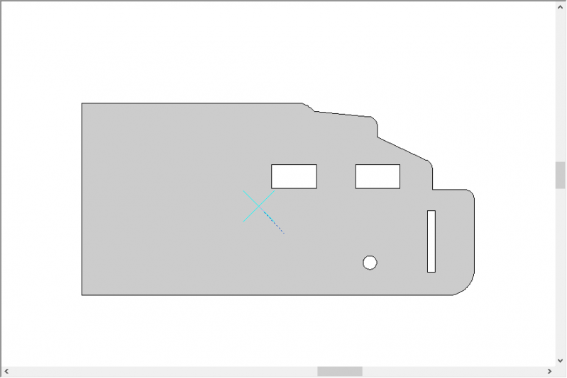

首先,我们在零件绘图模块中改变要配置刀具的线色;
如下图所示,可以看出局部线色已经被我们改变;

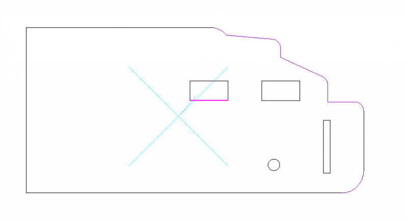

我们手动的给改变线色的轮廓配置刀具,效果图如下图所示;
在排版中打开CAM模块是可以看到如下图所示的配置刀具图型;
想配置刀具必须进行如下两图的设置进行设定
然后在自动配置刀具时,就可完成刀具的配置;
