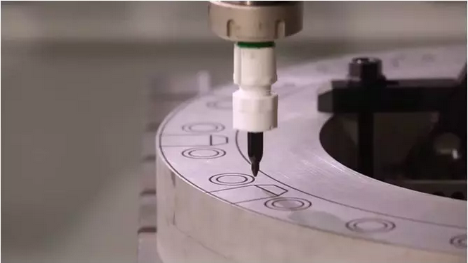

又撞机了?G98/G99 哪个更合适? 图140610

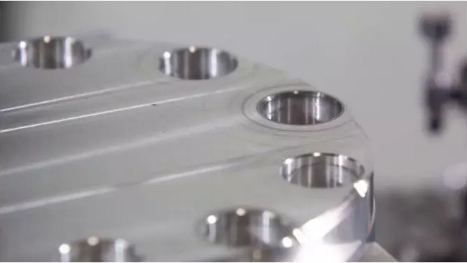

当加工的孔在处在不同平面的时候
我们就得更小心了
因为机床可不知道正在切削的
是空气,还是压板,或者是工作台!
又撞机了?G98/G99 哪个更合适? 图140611
Z轴的起始点够高吗?R值合适吗?孔的加工顺序合理吗?
刀头会不会和零件发生干涉?
这些都是我们在写程序时
应该注意的事项
又撞机了?G98/G99 哪个更合适? 图140612
Z轴的起始点够高吗?
起始点的高度设置,不但要防止刀具和夹具发生干涉,还要防止钻头上的缠屑,阻碍正常冷却。
又撞机了?G98/G99 哪个更合适? 图140613

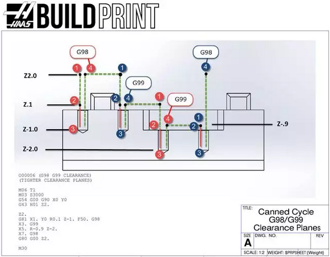

R值合适吗?
由于加工的孔处于不同的高度,所以R值也要随着平面的高度做出调整。值得注意的是:当G99被执行时,刀具的起始点就会暂时失去作用,取而代之的是R值,直到G98再次执行,固定循环中的起始点才会再次有效。

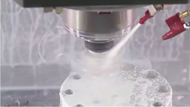

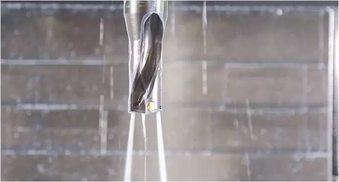

又撞机了?G98/G99 哪个更合适? 图140614
孔加工的顺序合理吗?
当冷却液或者压缩气体从主轴的一侧(通常是右侧)使用时,孔加工所产生的切屑也会随着此方向落入已经加工的孔中,这样会造成切屑的二次切削,随着冷却介质粘稠度的增加,二次切削的切屑也会显著增加,不但让刀具产生不必要的磨损,还会严重影响孔的质量。不过你可以通过主轴环喷或者主轴中心冷却装置来改善这些。
又撞机了?G98/G99 哪个更合适? 图140615
刀头会不会和零件发生干涉?
当加工类似腔体中的深孔时,还应考虑刀具与夹具以及零件之间的空隙,保证合适的空隙非常重要。空隙太小,即使刀具,零件,夹具之间没有干涉,但是在加工的时候,切屑会随着主轴高速转动,一旦加工所产生的切屑无法及时排出,会以很快的速度堆积在一起,一旦越来越多的切屑随着主轴开始高速转动时,会在零件表明留下划痕,从而造成零件的损坏。
又撞机了?G98/G99 哪个更合适? 图140616
