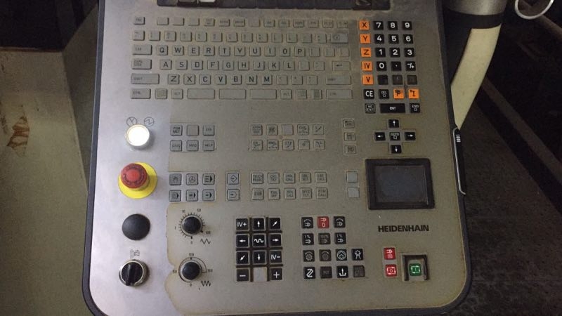

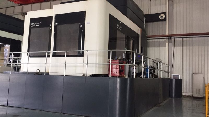

求德玛吉5轴AC的UG后处理,谢谢各位大神 求德玛吉5轴AC的UG后处理,谢谢各位大神 旋转轴非正交,转头一白一转,C角度行程360度,A角度-30-180度
查看: 2222|回复: 2
[五轴编程] 求德玛吉5轴AC的UG后处理,谢谢各位大神
发表于 2018-6-11 15:58:32 | 显示全部楼层 |阅读模式
求德玛吉5轴AC的UG后处理,谢谢各位大神 图144328
求德玛吉5轴AC的UG后处理,谢谢各位大神 图144329
求德玛吉5轴AC的UG后处理,谢谢各位大神 图144330
休息休息 ...
发表于 2018-6-27 09:20:20 | 显示全部楼层
海德汉系统AC轴基础后处理,请调试
heidenhain_mill_5HT_AC_metric.rar (52.91 KB, 下载次数: 732)
