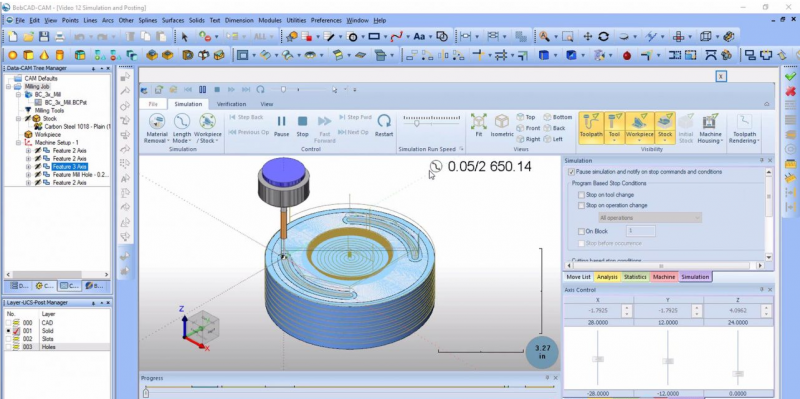

BobCAD-CAM
12款最棒的CAM软件SolidWorks, AutoCAD 图140598
创建于20世纪80年代,致力于将CAM软件引入新兴的个人计算机市场,因为到目前为止,CAD和CAM软件已广泛用于无法负担工业解决方案价格的小型研讨会。今天该程序有两个版本可供使用:有完整的CAD软件,其中包含完整的CAM功能集,然后是Solidworks的CAM插件,允许您从设计零件的相同程序中创建刀具路径。
这个用于Solidworks的CAM软件包括一系列模块。同时进行5轴数控铣削使您能够生产最复杂的形状。车削模块可用于快速创建所有粗加工,精加工,螺纹加工和切槽操作的高效刀具路径。用电火花线切割模块创建电线路径。使用嵌套工具增加周转时间并节省材料成本。你想培养你的艺术方面? BobArt工具将光栅图像转换为路径,然后可以将它们铣削到工件上,以便立即创建令人惊叹的艺术作品。预先模拟机器操作并节省刮片。简而言之,BobCAD-CAM拥有您可以从CAM软件中获得的所有内容。

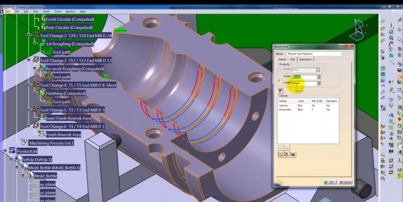

CATIA
12款最棒的CAM软件SolidWorks, AutoCAD 图140599
CATIA(计算机辅助三维交互式应用)由DassaultSystèmes开发,用于工业设计和机械工程应用。具体而言,它是为汽车,造船,工业设备和建筑设计的。因此,它是一个高性能的设计平台,只与该列表中的另一个软件齐名:Siemens NX。这个多平台应用程序涵盖了最先进制造业的所有主要领域:3D CAD软件,计算机辅助工程(CAE)软件套件和高度先进的CAM软件。
与其竞争对手西门子NX相似,CATIA支持编程铣削,车削和车削的高度复杂的轨迹。 CATIA内置的CAM处理器确保了CAD设计和刀具路径之间的高度相关性。这意味着您可以在任何时候进行更改,而无需手动更新刀具路径。
正如CATIA这样的综合CAD / CAM软件可以预料的那样,它支持高速加工操作,如同心粗加工,Z级铣削,螺旋铣削和5轴侧面轮廓加工,以帮助减少生产时间。仿真窗口允许用户查看编程的刀具路径并获得高效的无碰撞轨迹。如果您正在考虑工业制造流程,那么CATIA是一条可行的路。

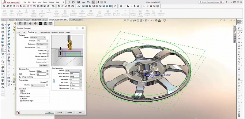

CAMWorks
12款最棒的CAM软件SolidWorks, AutoCAD 图140600
CAMWorks是SolidWorks自身CAM模块的核心。然而,前者提供了更大的功能集。它可用于SolidWorks和Solid Edge,并利用相同的几何图形生成刀具路径。换句话说,这可以确保您机器的零件与您建模的零件相同。集成CAM软件的另一个优点是,对设计的任何更改都会自动转换为刀具路径,从而节省您重新编程它们所需的时间和金钱。
CAMWorks支持自动特征识别 - 一种省时的工具,可以从设计中扫描,识别并自动创建可加工特征。它支持最多5轴联动加工,使CAM软件完美适合各种应用。这使得该程序能够为需要多轴轮廓和3D刀具路径倾斜的复杂零件(如涡轮叶片和铸模)创建刀具路径。
虚拟机是一种仿真工具,可用于检查创建零件时可能发生的碰撞等问题。使用此工具,您甚至可以在启动机器之前验证G代码,并大幅缩短设置时间。利用CAMWorks的基于知识的加工在整个公司实施一致的实践,确保所有零件都根据经验证的最佳实践进行加工。

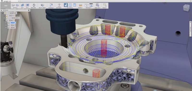

Fusion 360
12款最棒的CAM软件SolidWorks, AutoCAD 图140601
Fusion 360包含全面的CAM软件工具。将CAM集成到这个高级CAD程序中可以有效提高整体生产力。这是因为没有时间将文件传输到外部CAM软件。
除了CAM功能集之外,Fusion 360是Autodesk专业的3D CAD软件。与其他专业实体三维建模软件不同,该CAM软件的可用性强。不过,它涵盖了计划,测试和执行3D设计的整个过程。它具有强大的参数化工具和分析网格工具,非常适合工业设计中的大多数挑战。此外,它能够模拟所设计部件的结构以及一旦投入使用后所面临的压力。
融合360的惊人的多功能体现在包含面向设计师使用的工具。其中包括全面的表面建模工具,可以让您生成适合3D打印等技术的实体模型。

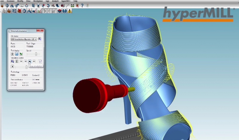

HyperMill
12款最棒的CAM软件SolidWorks, AutoCAD 图140602
如果您正在寻找适合您需求的CAM软件,请仔细阅读hyperMill。您可以从七个不同的模块中选择,涵盖您的每个CAM需求。另外,该程序既可以作为独立程序使用,也可以作为hyperCAD-S,Autodesk Inventor和SolidWorks的插件n使用。后者的优点是对CAD设计所做的更改可直接重新计算刀具路径,而无需重新加载设计并对所有工作进行重新编程。
HyperMill就像在复杂的铣削,车削和高速多轴加工操作中一样,可以进行谦逊的2D加工。用于编程刀片,管道或轮胎模具等专用应用的专用封装可单独提供。 hyperMill的特征识别和特征处理可以大大缩短编程时间,帮助自动编程口袋和孔。许多用户都非常欣赏这种CAM软件,因为它具有深腔,高陡壁和进气口加工选项等底切功能的复杂功能 - 在内部口袋中的角落周围加工。
hyperMill包含一个功能强大的仿真软件,可以精确概览生成的铣削路径以进行检查。它提供了一种快速可靠的方法来确保所需的加工作业可以在计划的机器中进行处理。

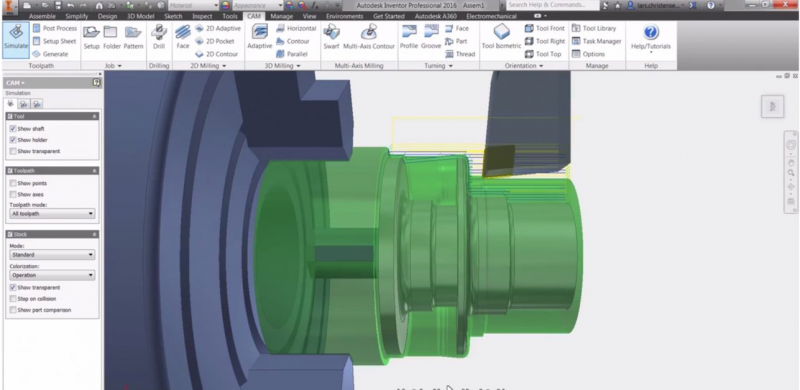

HSM/HSM Works
12款最棒的CAM软件SolidWorks, AutoCAD 图140603
HSM是一个集成到Inventor和Solidworks中的CAM软件插件。为此,后者的版本被称为“HSM Works”。为了提高程序的实用性,它还支持AnyCAD标准 - 这意味着您可以从许多第三方软件解决方案导入绘图,并保持原件和副本之间的关联性。该功能使HSM成为功能强大的CAM软件,因为它允许您对原始文件进行更改,并立即将其转移到刀具路径中。
用户可以使用该CAM软件进行编程,以获得大量工具,包括加工,铣削,车削,水射流,等离子和激光切割。 HSM支持最多5轴联动加工,使CAM软件完美适用于各种应用。 5轴加工能够为需要多轴轮廓和3D刀具路径倾斜的复杂零件(如涡轮叶片和铸模)创建刀具路径。 HSM还配备了Autodesk自己的高级粗加工策略“自适应清理”,以帮助缩短工时。
强大而全面的刀具路径模拟可让用户在将代码传输到机器之前查看过程中是否出现问题。这意味着你可以从根本上减少废料,节省时间和金钱。该CAM软件还为大多数流行的机器提供大量的后处理程序库。

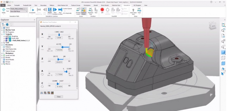

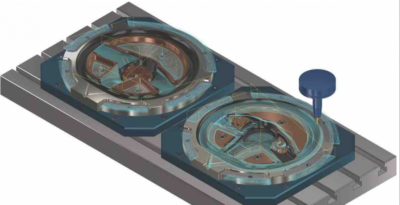

Powermill
12款最棒的CAM软件SolidWorks, AutoCAD 图140605
Powermill是用于Solidworks和其他CAD软件的Autodesk CAM软件。使用Powermill的功能识别功能对您的工具进行编程,使您能够从设计中扫描,识别并自动创建可加工特征。
由于它是为开发模具,模具和其他复杂零件而开发的,Powermill支持3轴和5轴减法和增材制造。在5轴模式下编程时,您可以从众多选项中进行选择,以实现设计的最佳刀具路径。此外,CAM软件还支持瑞士式加工,用于生产更小,高公差的零件。该CAM软件还为大多数流行的机器提供大量的后处理程序库。在详细的模拟中检查工具的运动,以确保您的设备不会被损坏。此外,Powermill还为表格提供了全面的分析工具,可以准确识别未加工的库存。
该CAM软件的另一个重要特性是它本身导入了第三方文件格式,如Siemens NX,CATIA以保持关联性。这意味着您可以在其中一个程序中更改设计,然后Powermill将相应更新刀具路径。

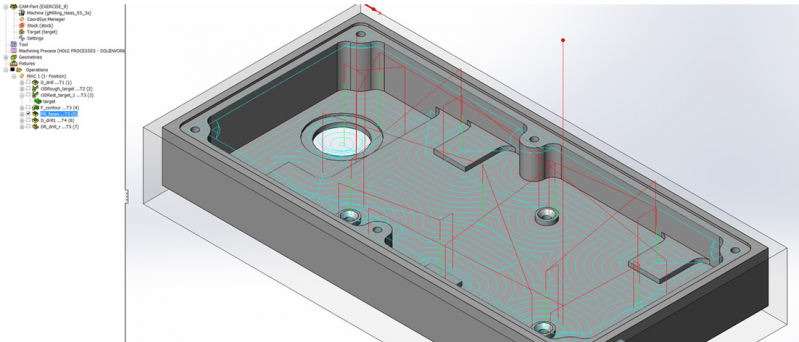

SolidCAM
12款最棒的CAM软件SolidWorks, AutoCAD 图140607
SolidCAM是一款直接集成到SolidWorks和Inventor中的CAM软件。这不仅意味着您可以从您熟悉并喜爱的CAD软件的舒适程序中编程加工路径,而且所有刀具路径都与原始CAD设计保持相关性也是有利的。换句话说,对CAD文件所做的任何更改都会立即反映在更新的工具路径中,为您节省时间和金钱。
通过使用获得专利的技术向导,取出铣削,车削和其他工艺的猜测。该向导允许您自动微调优化的Feed,速度,切割深度和宽度。此外,该CAM软件可自动识别设计的独特几何特征并相应地分配刀具路径。因此,这种方法不需要耗时的手动几何定义。
使用该CAM软件创建的刀具路径依赖于先进的专利变形螺旋,逐渐符合被加工特征的几何形状,而不是传统的简单螺旋刀具路径。这增加了工具实际操作库存的时间,从而使您的机器更高效。

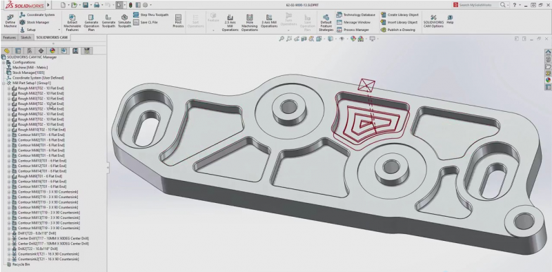

SolidWorks CAM
12款最棒的CAM软件SolidWorks, AutoCAD 图140608
SolidWorks CAM是由3DS设计的一个模块,可将CAM功能带入SolidWorks。它利用相同的几何图形来生成刀具路径。换句话说,这可以确保您机器的零件与您建模的零件相同。集成CAM软件的另一个优点是,对设计的任何更改都会自动转换为刀具路径,从而节省您重新编程它们所需的时间和金钱。
SolidWorks CAM是一种先进的CAM软件,支持自动特征识别 - 一种省时的工具,可从设计中扫描,识别并自动创建可加工特征。它支持最多5轴联动加工,使CAM软件完美适合各种应用。这使得该程序能够为需要多轴轮廓和3D刀具路径倾斜的复杂零件(如涡轮叶片和铸模)创建刀具路径。
虚拟机是一种仿真工具,可用于检查创建零件时可能发生的碰撞等问题。使用此工具,您甚至可以在启动机器之前验证G代码,并大幅缩短设置时间。利用SolidWorks CAM的基于知识的加工在整个公司实施一致的实践,确保所有零件都根据经过验证的最佳实践进行加工。
CAM软件可用作标准和专业版本。后者将3 + 2编程,高速加工(HSM)和车削功能引入SolidWorks。

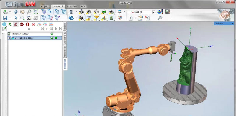

SprutCAM
12款最棒的CAM软件SolidWorks, AutoCAD 图140609
SprutCAM是一款价格合理的CAM软件套件,为编程刀具路径提供了强大的选项。它是一个独立的程序,为许多流行的CAD解决方案提供插件和工具栏,如AutoCAD,Inventor,Onshore,Rhinoceros和Solidworks。
它支持多种工具,如多轴铣削,车床,车铣,放电加工机床和带数字控制的加工中心。编程多任务车床,用于通过多种工具同时加工多个零件。因此,这款CAM软件非常适合您可以想到的任何应用。后处理器模式可让您从多种选择中进行选择,以适应大多数现代机器。加工模拟模式模拟组件的加工方式,允许您检查工件的质量并相应地更改刀具路径。
令人惊讶的是,SprutCAM甚至为程序工业机器人提供支持。使用此CAM软件,您可以在原生6轴或更多轴代码中创建复杂的无碰撞3D运动。该选项还包括前面提到的所有工具。另外,SprutCAM可以预先模拟加工材料和机器人的所有动作,以防止与其他设备发生碰撞。
