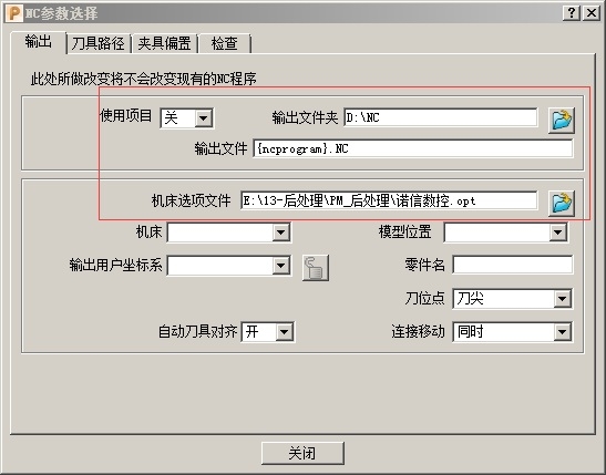

powermill2012出不了NC程序怎么办,一按写入就闪退,怎么办,感谢大神

1、注意软件内部NC程序参数的设置、如下
2、重新安装后处理器文件
PowerMILL新后处理模块-ductpost1525
http://www.mjzl.cn/forum.php?mod ... 9&fromuid=28016
(出处: 中国模具资料网)
DuctPost_1610(PM2017-2018兼容OPT后处理器)
http://www.mjzl.cn/forum.php?mod ... 4&fromuid=28016
(出处: 中国模具资料网)
