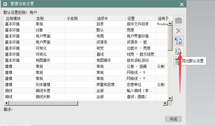

[UG设计] 请问UG用户默认设置可以像其他改模板一样生成文件吗?
发表于 2018-6-9 16:30:49 | 显示全部楼层 |阅读模式
是否可以使得不同电脑上的UG通用一台电脑上设置好的默认设置?从而节省时间。谢谢

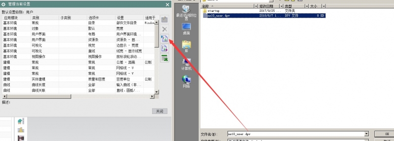

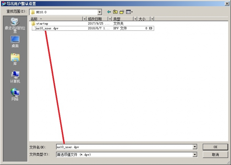

可以保持为文件的如下、
请问UG用户默认设置可以像其他改模板一样生成文件吗? 图140583
请问UG用户默认设置可以像其他改模板一样生成文件吗? 图140584
其它电脑在用户默认设置里面输入即可
