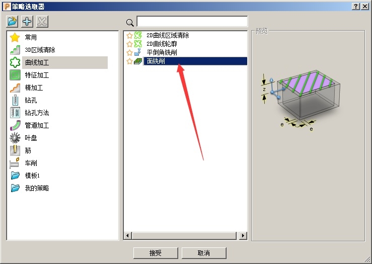

为什么我用powermill想搞个开粗扫面,但是每次生成的却是整体开除?2017版的我刚开始学
发表于 2018-6-10 15:21:30 | 显示全部楼层

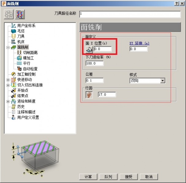

这个面铣削策略就是用于铣平面的、注意这个策略主要用于铣平面、它不识别岛屿、注意过切
