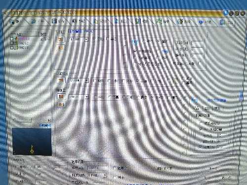

还有人用这个版本的吗?这个怎么改模板?我想改安全高度和切入切出,在哪改?
查看: 1736|回复: 2
[PowerMILL] 优胜自动编程模板问题?
发表于 2018-6-8 13:36:38 来自手机 | 显示全部楼层 |阅读模式
优胜自动编程模板问题? 图140486

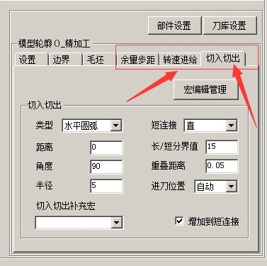

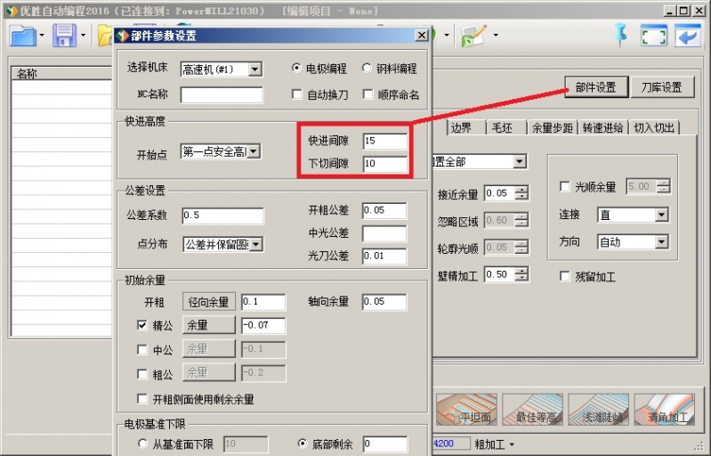

安全高度在部件设置里面可改、切入切出、速度都可设置
优胜自动编程模板问题? 图140491
优胜自动编程模板问题? 图140492
