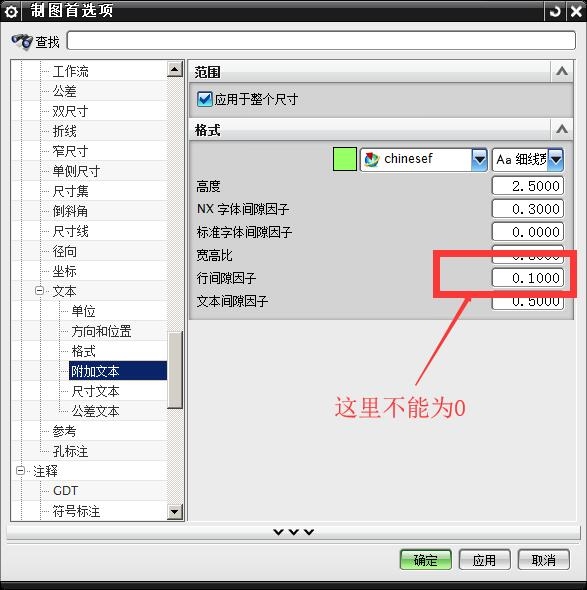

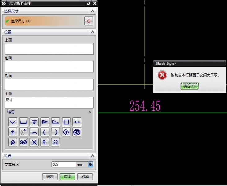

[UG设计] 请问10.0制图里的GC工具箱的尺寸线下注释报警怎么回事?
发表于 2018-6-8 12:43:06 | 显示全部楼层 |阅读模式
具体如图。谢谢各位指点
请问10.0制图里的GC工具箱的尺寸线下注释报警怎么回事? 图140485
发表于 2018-6-8 21:12:02 | 显示全部楼层
如图所示的位置设置不能为0
请问10.0制图里的GC工具箱的尺寸线下注释报警怎么回事? 图140534
 楼主| 发表于 2018-6-9 08:37:21 | 显示全部楼层
优胜设计史勇老师 发表于 2018-6-8 21:12
如图所示的位置设置不能为0
谢谢。谢谢指点
