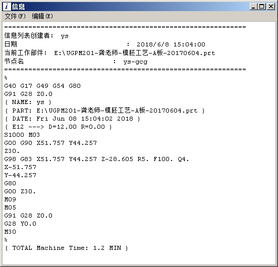

钻孔后处理转速怎么在程序未尾  程序头却没有转速
发表于 2018-6-8 15:06:37 | 显示全部楼层

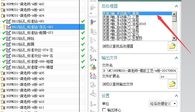

选择使用优胜外挂里面的后处理、(后处理已测试一般机床的钻孔、攻牙可执行、不用修改其它设置)
钻孔后处理转速怎么在程序未尾  程序头却没有转速 图140489
钻孔后处理转速怎么在程序未尾  程序头却没有转速 图140490
