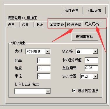

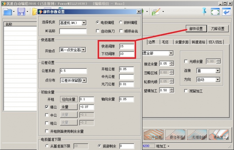

优胜自动编程怎么更改模板?比如说改进退刀,或者改安全高度,每次做完电极还要手动优化,很浪费时间
发表于 2018-6-8 11:08:48 | 显示全部楼层
注意外挂里面安全高度在部件设置里面开始就设置好、后面不用在改、如下图
切入切出转速里面都有设置的、不用后面改的
 楼主| 发表于 2018-6-8 11:23:09 来自手机 | 显示全部楼层
不好意思,我用的是2012的版本,没有这些设置,怎么办?
