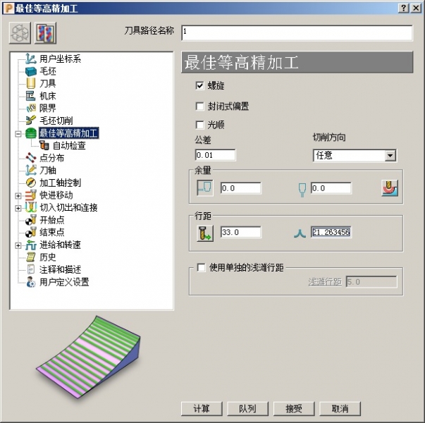

powermill2010最佳等高可以按层的方式走吗?

 楼主| 发表于 2018-6-7 11:57:28 | 显示全部楼层
好像只能做面了

PM软件最佳等高策略功能没有按层走的功能、
(可用:1、毛坯控制深度范围、2、做辅助体或面控制、3、使用边界控制)
