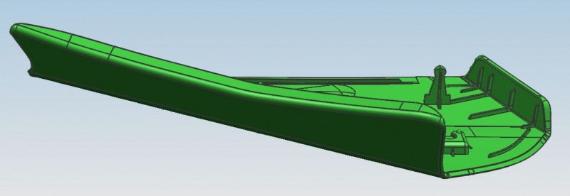

有哪位做过这样的产品啊
一侧那个大倒扣如何处理?
产品3D文件

只能出斜顶了,记得斜顶底下加直顶,防止产品和斜顶走。
