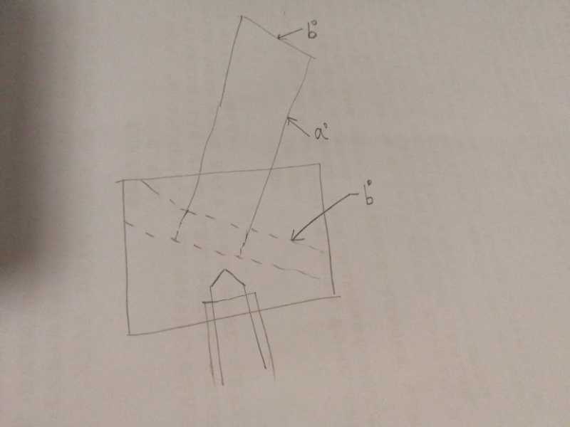

请教大家图中斜顶角度a及滑座角度b分别可以做到极限几度?谢谢!

发表于 2018-6-6 09:53:00 | 显示全部楼层
一般不宜超过8度为佳
 楼主| 发表于 2018-6-8 23:47:30 来自手机 | 显示全部楼层
优胜设计史勇老师 发表于 2018-6-6 09:53
一般不宜超过8度为佳
谢谢老师!图中的b角度也是不超过8度吗?还是a和b的夹角不超过8度?
