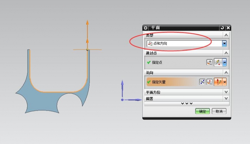

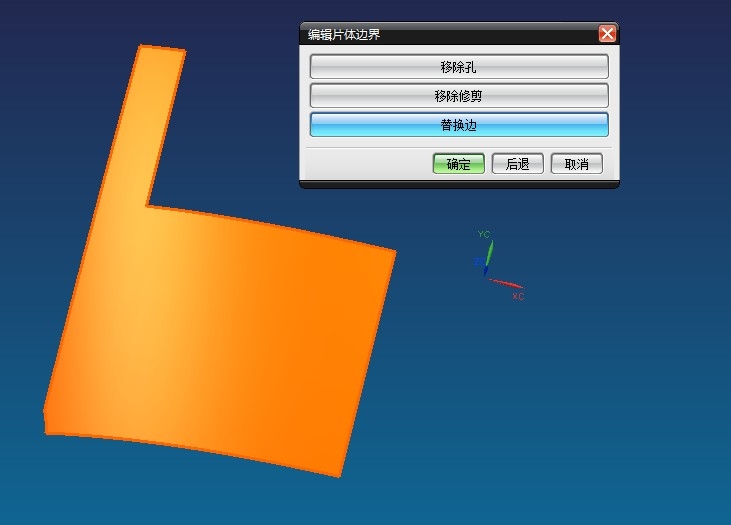

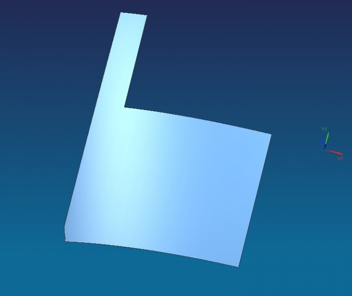

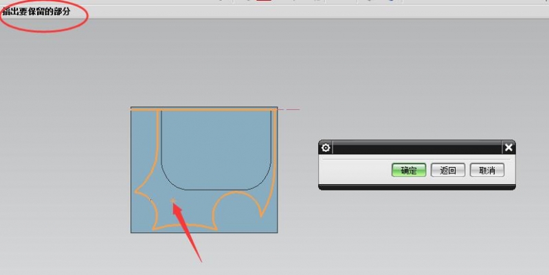

那位大哥知道UG10.0   有UG7.5 边界这命定   同等于功能的呀 ,,,谢谢大家啦
    详细见图
那位大哥知道UG10.0   有UG7.5 边界这命定 图140363
那位大哥知道UG10.0   有UG7.5 边界这命定 图140364
那位大哥知道UG10.0   有UG7.5 边界这命定 图140365
那位大哥知道UG10.0   有UG7.5 边界这命定 图140366

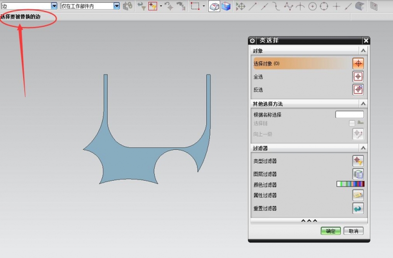

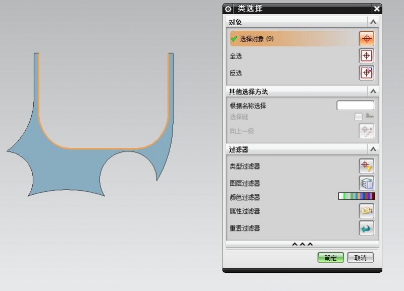

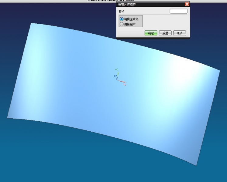

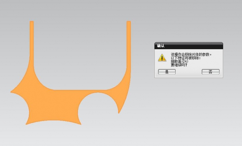

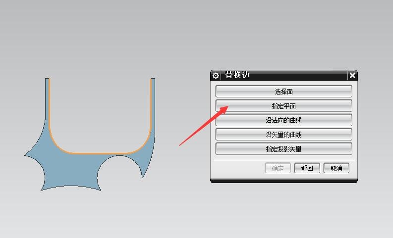

发表于 2018-6-6 08:27:03 | 显示全部楼层

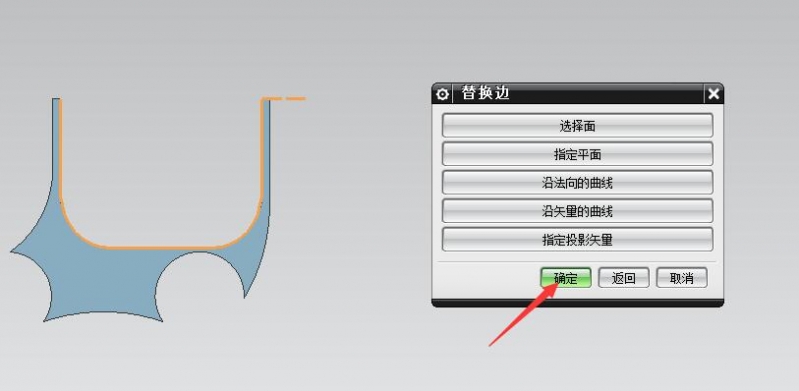

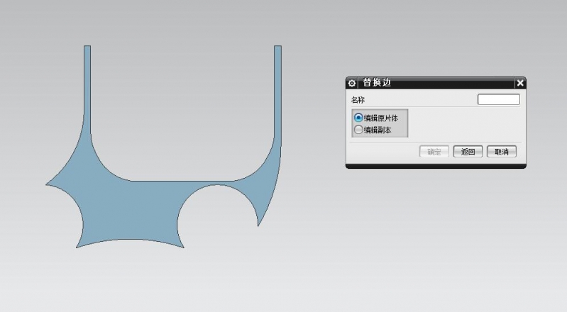

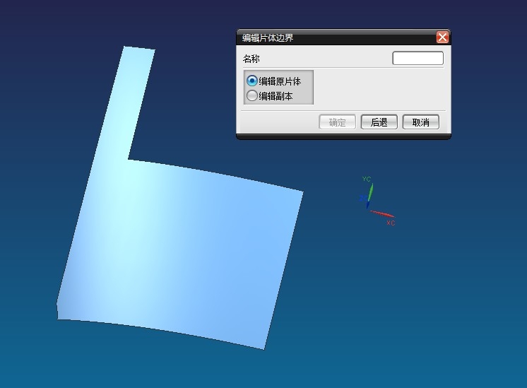

编辑--曲面--替换边,你可以试下。
