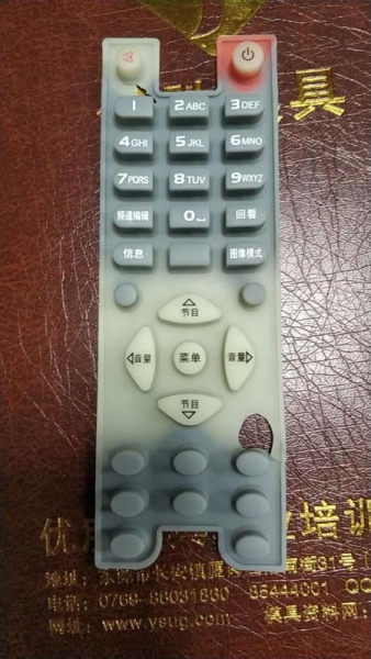

请问这个橡胶按键不同颜色是怎做出来的?

请问这个橡胶按键不同颜色是怎做出来的?
请问这个橡胶按键不同颜色是怎做出来的? 图140336

这个是热压成型,是通过一块块不同的颜色的硅橡胶热压成型
1. rubber通常是熱压啤出來的,rubber的材料不用說了(大家都知道),
2.rubber成型前的材料處理,可能大家不太知道(指外行人),有几道工序(混炼,流化,剪切,)
3.rubber在放進模具之前是要剪成比產品稍重的块料的,每个模穴放一个.合模后加熱压制成型.
4.如果是帶有不同顏色的產品,只要將不同色的rubber放在相應位置,啤压出來后,就同樓主的图片一樣.
5.碳點是另外啤上去的,也有粘上去的(不选).
5.最后工序是表面處理.
6.測試各項指標;

这产品的材质不是rubbet  是silicon
