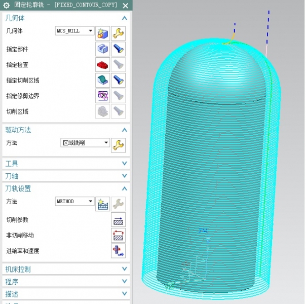

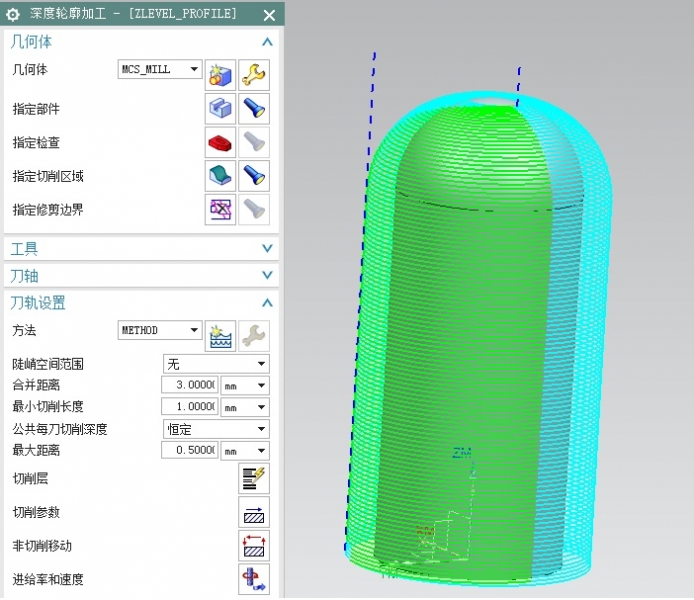

老师,我想用螺旋铣的方式铣球面和圆柱面,应该用那种方法,为什么我设置的只生成球面的刀路,圆柱面的刀路没有生成

参考方法1:深度轮廓铣-切削层-最优化
参考方法2:固定轮廓铣-区域铣削-跟随周边-在部件上
