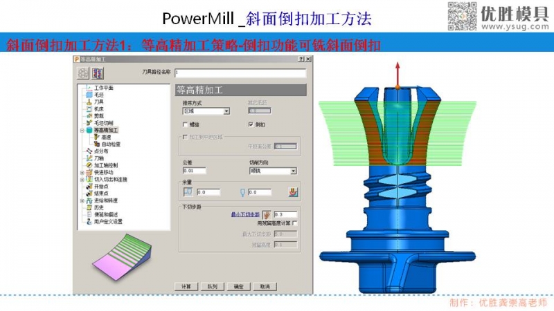

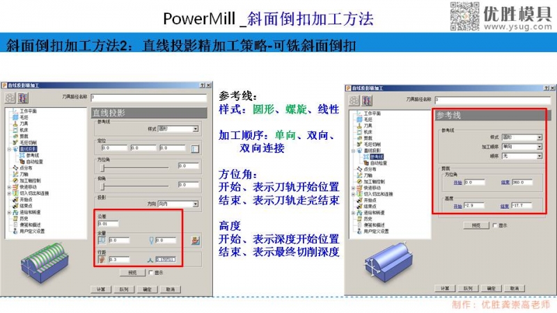

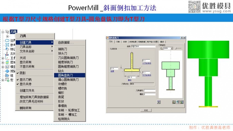

发表于 2018-6-6 14:10:26 | 显示全部楼层
请教PowerMILL走T型刀路 图140393
请教PowerMILL走T型刀路 图140394
请教PowerMILL走T型刀路 图140395
请教PowerMILL走T型刀路 图140396
【原创教程】龚老师:PowerMill_斜面倒扣加工方法
http://www.mjzl.cn/forum.php?mod ... 2&fromuid=28016
