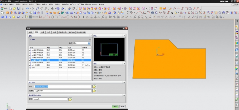

新建一个文件。在文件里直接进入制图模块就能使用模板设置。可是如图当想要新建图纸使用非主模型方式制图时。调出的却是我调用的自定义模框里的设置,里面线条。尺寸大小,颜色之类完全是原始的。为什么没有继承图二中的模板文件设置。请问我哪里设置不对?谢谢

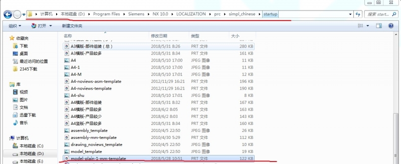

发表于 2018-6-5 17:14:52 | 只看该作者
模板的位置如下图所示:
