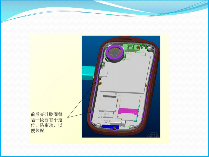

电器开关按键防水结构设计总结 图140044

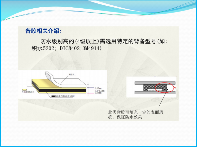

电器开关按键防水结构设计总结 图140045

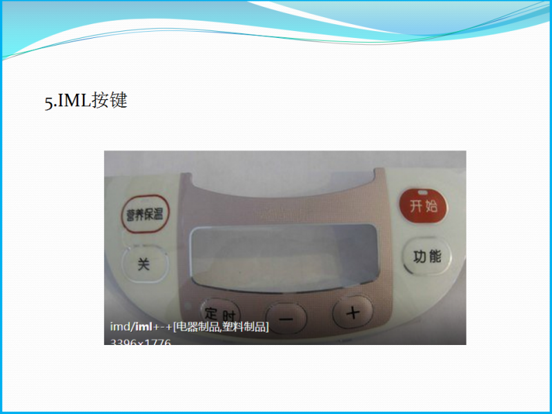

电器开关按键防水结构设计总结 图140046

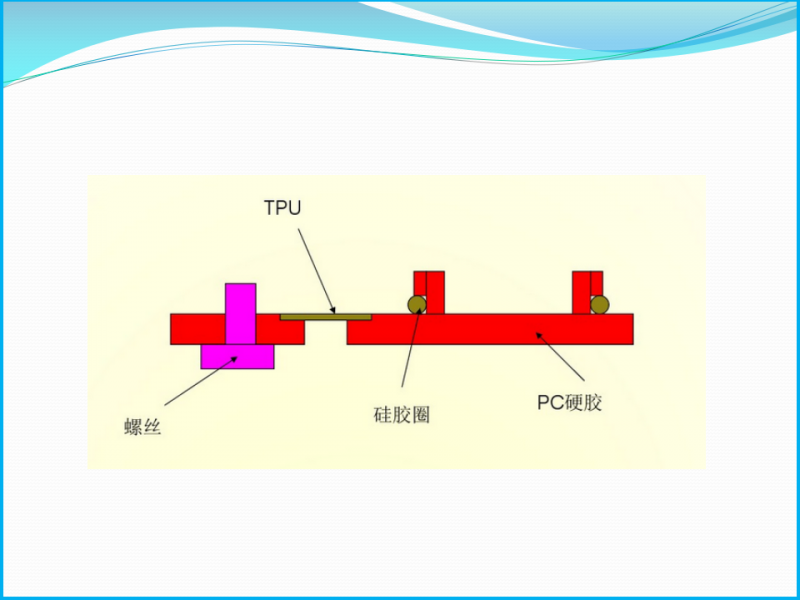

电器开关按键防水结构设计总结 图140047

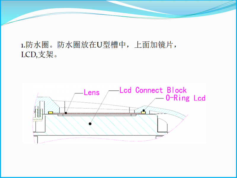

电器开关按键防水结构设计总结 图140048

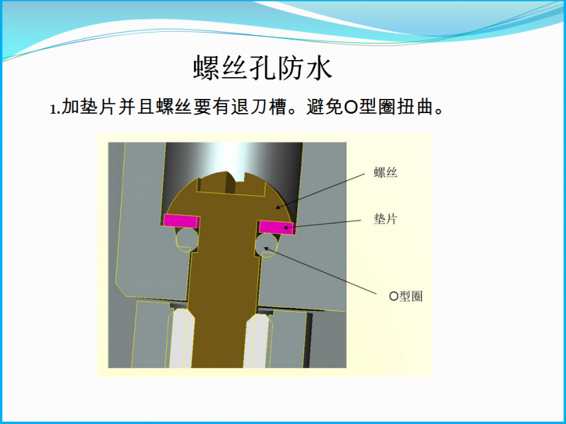

电器开关按键防水结构设计总结 图140049
