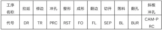

四、各工序名称及其代号
一文看懂汽车冲压生产车间工艺 图140040
