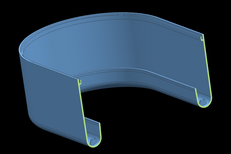

各位老师和大神们,像图片这种环形一圈都是倒扣的怎么开模具呀。
有什么好的办法吗,在线等。

用不同斜度内行位+二次顶出
1.下面一圈扣出在6个10度/5度相间的内行位上,第一次开模脱开下圈
2.接下来进行第二次顶出
下面几个图可以参考一下:
Z06-03-46-ASSEMBLITY.rar (2.09 MB, 下载次数: 918)
发表于 2018-6-3 08:50:23 | 显示全部楼层
方便的话,请把产品图发过来
 楼主| 发表于 2018-6-3 14:18:24 | 显示全部楼层
优胜设计陈老师 发表于 2018-6-3 08:50
方便的话,请把产品图发过来
谢谢老师,我周一就上传
 楼主| 发表于 2018-6-3 15:58:48 | 显示全部楼层
老师3D档上传
8.zip
239.42 KB, 下载次数: 768
