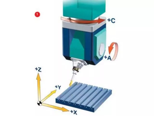

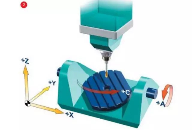

想要真正的了解五轴加工,首先我们要做的是要读懂什么是五轴机床。五轴机床(5 Axis Machining),顾名思义,是指在X、Y、Z,三根常见的直线轴上加上两根旋转轴。A、B、C三轴中的两个旋转轴具有不同的运动方式,以满足各类产品的技术需求。而在5轴加工中心的机械设计上,机床制造商始终坚持不懈地致力于开发出新的运动模式,以满足各种要求。综合目前市场上各类五轴机床,虽然其机械结构形式多种多样,但是主要有以下几种形式:
两个转动坐标直接控制刀具轴线的方向(双摆头形式)
两个坐标轴在刀具顶端,
但是旋转轴不与直线轴垂直(俯垂型摆头式)
两个转动坐标直接控制空间的旋转(双转台形式)
两个坐标轴在工作台上,
但是旋转轴不与直线轴垂直(俯垂型工作台式)
两个转动坐标一个作用在刀具上,
一个作用在工件上(一摆一转形式)

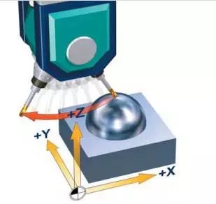

说起五轴机床的特点,就要和传统的三轴设备来比较。生产中三轴加工设备比较常见,有立式、卧式及龙门等几种形式。常见的加工方法有立铣刀端刃加工、侧刃加工。球头刀的仿形加工等等。但无论哪种形式和方法都有着一个共同的特点,就是在加工过程中刀轴方向始终保持不变,机床只能通过X、Y、Z三个线性轴的插补来实现刀具在空间直角坐标系中的运动。所以,在面对下面这些产品时,三轴机床效率低、加工表面质量差甚至无法加工的弊端就暴露出来了。
与三轴数控加工设备相比,五联动数控机床有以下优点:

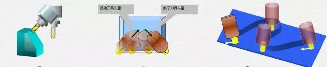

1. 保持刀具最佳切削状态,改善切削条件
如上图,在左图中三轴切削方式,当切削刀具向顶端或工件边缘移动时,切削状态逐渐变差。而要在此处也保持最佳切削状态,就需要旋转工作台。而如果我们要完整加工一个不规则平面,就必须将工作台以不同方向旋转多次。可以看见,五轴机床还可以避免球头铣刀中心点线速度为0的情况,获得更好的表面质量。

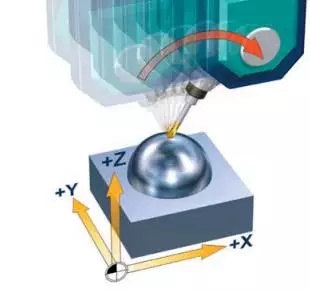

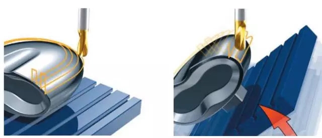

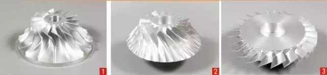

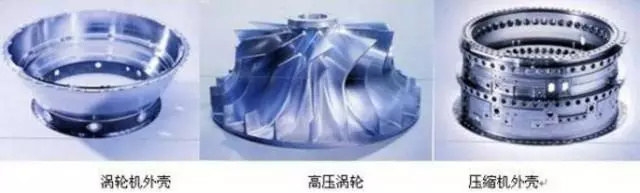

2. 有效避免刀具干涉
如上图,针对航空航天领域内应用的叶轮、叶片和整体叶盘等零件,三轴设备由于干涉原因无法满足工艺要求。而五轴机床就可以满足。同时五轴机床还可以使用更短的刀具进行加工,提升系统刚性,减少刀具的数量,避免了专用刀具的产生。对于我们的企业老板来说,意味在刀具成本方面,五轴机床将会给您省钱了!

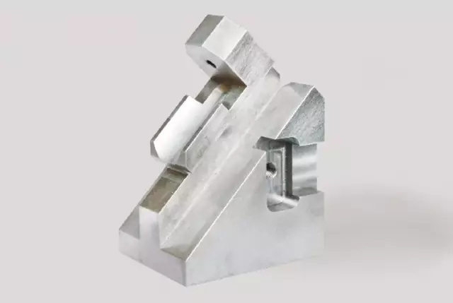

3. 减少装夹次数,一次装夹完成五面加工
如上图可以看出五轴加工中心还可以减少基准转换,提高加工精度。在实际加工中,只需一次装夹,加工精度更容易得到保证。同时五轴加工中心由于过程链的缩短和设备数量的减少,工装夹具数量、车间占地面积和设备维护费用也随之减少。这意味着您可以用更少的夹具,更少的厂房面积和维护费用,来完成更高效更高质量的加工!

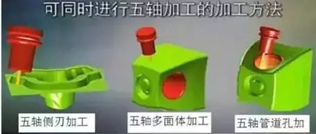

4. 提高加工质量和效率
如图,五轴机床可以采用刀具侧刃切削,加工效率更高。

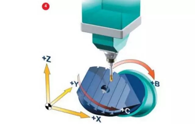

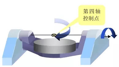

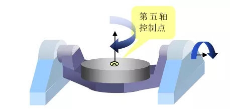

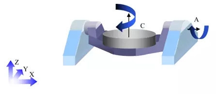

在五轴机床中定义第四轴和第五轴的概念:在双回转工作台结构中第四轴的转动影响到第五轴的姿态,第五轴的转动无法影响第四轴的姿态。第五轴为在第四轴上的回转坐标。
好了,看完定义说明我们来解释一下。如上图所示,机床第4轴为A轴,第5轴为C轴。工件摆放在C轴转台上。当第4轴A轴旋转时,因为C轴安装在A轴上,所以C轴姿态也会受到影响。同理,对于我们放在转台上面的工件,如果我们对刀具中心切削编程的话,转动坐标的变化势必会导致直线轴X、Y、Z坐标的变化,产生一个相对的位移。而为了消除这一段位移,势必机床要对其进行补偿,RTCP就是为了消除这个补偿而产生的功能。
那么机床如何对这段偏移进行补偿呢?接下来我们就来分析一下这段偏移是怎么产生的。

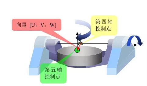

根据前文,我们都知道是由于旋转坐标的变化导致了直线轴坐标的偏移。那么分析旋转轴的旋转中心就显得尤为重要。对于双转台结构机床,C轴也就是第5轴的控制点通常在机床工作台面的回转中心。而第4轴通常选择第四轴轴线的中点作为控制点。
数控系统为了实现五轴控制,需要知道第5轴控制点与第四轴控制点之间的关系。即初始状态(机床A、C轴0位置),第四轴控制点为原点的第四轴旋转坐标系下,第五轴控制点的位置向量[U,V,W]。同时还需要知道A、C轴轴线之间的距离。对于双转台机床,举例如下图所示。

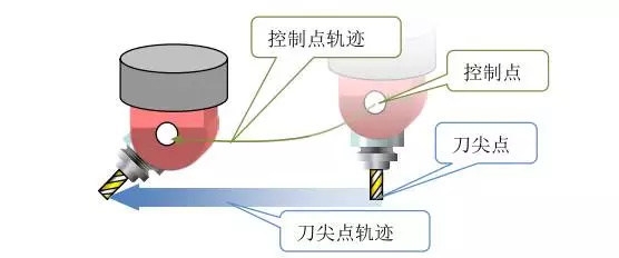

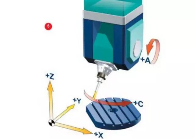

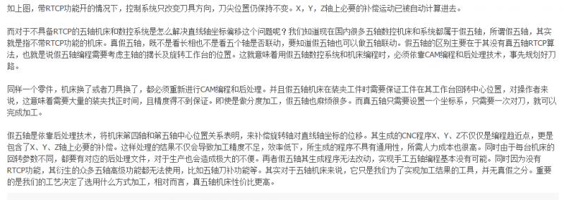

讲到这里,大家可以看出,对于有RTCP功能的机床,控制系统为保持刀具中心始终在被编程的位置上。在这种情况下,编程是独立的,是与机床运动无关的编程。当您在机床上编程时,不用担心机床运动和刀具长度,您所需要考虑的只是刀具和工件之间的相对运动。余下的工作控制系统将为您完成。举个例子:
如上图,不带RTCP功能关的情况下,控制系统不考虑刀具长度。刀具围绕轴的中心旋转。刀尖将移出其所在位置,并不再固定。
