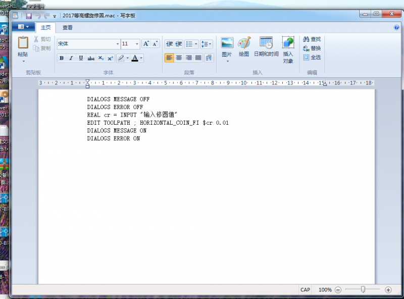

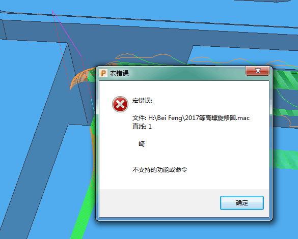

老师,帮忙看看(PM2017等高螺旋修圆宏)怎么用不了? 图139990 老师,帮忙看看(PM2017等高螺旋修圆宏)怎么用不了? 图139991
我这个怎么用不了,哪里没弄好
发表于 2018-6-1 17:40:51 | 显示全部楼层
注意切行。测试了,这个宏的实际意义不大
DIALOGS MESSAGE OFF
DIALOGS ERROR OFF
REAL cr = INPUT "输入修圆值"
EDIT TOOLPATH ;
HORIZONTAL_COIN_FI $cr 0.01
DIALOGS MESSAGE ON
DIALOGS ERROR ON
 楼主| 发表于 2018-6-3 08:36:33 | 显示全部楼层
优胜技术支持 发表于 2018-6-1 17:40
注意切行。测试了,这个宏的实际意义不大
DIALOGS MESSAGE OFF
谢谢老师,已经弄好了
