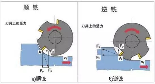

CNC编程技巧的15条经验,必须得收藏! 图139987
毛坯材料硬度高:逆铣较好;
毛坯材料硬度低:顺铣较好。
机床精度好、刚性好、精加工:较适应顺铣,反之较适应逆铣。
零件内拐角处精加工强烈建议要用顺铣。
粗加工:逆铣较好,精加工:顺铣较好。
