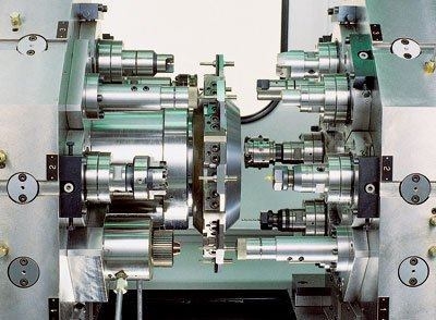

行家须知多轴数控加工技术的简单介绍 图139979
多轴数控加工能同时控制4个以上坐标轴的联动,将数控铣、数控镗、数控钻等功能组合在一起,工件在一次装夹后,可以对加工面进行铣、镗、钻等多工序加工,有效地避免了由于多次安装造成的定位误差,能缩短生产周期,提高加工精度。随着模具制造技术的迅速发展,对加工中心的加工能力和加工效率提出了更高的要求,因此多轴数控加工技术得到了空前的发展。

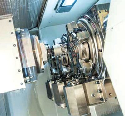

行家须知多轴数控加工技术的简单介绍 图139980
随着数控技术的发展,多轴数控加工中心正在得到越来越为广泛的应用。它们的最大优点就是使原本复杂零件的加工变的容易了许多,并且缩短了加工周期,提高了表面的加工质量。产品质量的提高对产品性能要求提高,例如车灯模具、汽车大灯模具的精加工:用双转台五轴联动机床加工,由于大灯模具的特殊光学效果要求,用于反光的众多小曲面对加工的精度和光洁度都有非常高的指标要求,特别是光洁度,几乎要求达到镜面效果。采用高速切削工艺装备及五轴联动机床用球铣刀切削出镜面的效果,就变得很容易,而过去的较为落后的加工工艺手段就几乎不可能实现。

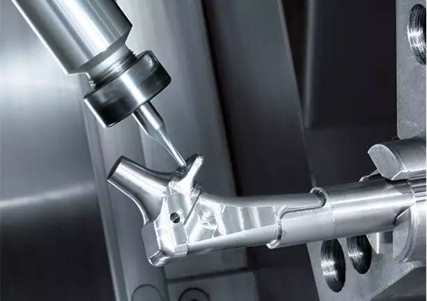

行家须知多轴数控加工技术的简单介绍 图139981
采用五轴联动机床加工模具可以很快的完成模具加工,交货快,更好的保证模具的加工质量,使模具加工变得更加容易,并且使模具修改变得容易。在传统的模具加工中,一般用立式加工中心来完成工件的铣削加工。随着模具制造技术的不断发展,立式加工中心本身的一些弱点表现得越来越明显。现代模具加工普遍使用球头铣刀来加工,球头铣刀在模具加工中带来好处非常明显,但是如果用立式加工中心的话,其底面的线速度为零,这样底面的光洁度就很差,如果使用四、五轴联动机床加工技术加工模具,可以克服上述不足。
