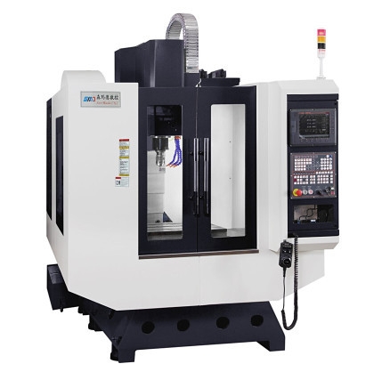

在分析具体用硬轨还是用线轨之前,首先作为CNC加工中心厂家,必须要问清楚客户要加工的铁件是怎样的,大小如何,是要精加工还是粗加工等等一些细节问题,如果不了解这些细节,即使作为专业生产CNC加工中心的厂家也无法很好的给出一个准确的答案。一般我们常说的铁件都是比较大的一些工件,当然不排除有特例,那我们就以尺寸较大的铁件来说。
大尺寸的铁件质量大,而且切削量一般也比较大,在这种情况下使用硬轨最合适,硬轨刚性好、抗震能力强、承重能力强,适合重负荷切削。如果使用线轨CNC加工中心的话就不太好,甚至还会损坏导轨,线轨很可能因为无法承受重负荷切削而导致导轨变形顺坏。所以当客户除非有特殊要求,我们CNC加工中心厂家一般都会建议客户使用硬轨CNC加工中心,而且同型号的CNC加工中心硬轨是要比线轨便宜一些的,而且行程大的CNC加工中心如VMC1270等都是没有线轨可选,因为这些大行程的CNC加工中心一般都是做重负荷切削。
二、CNC加工中心硬轨哪里比线轨好
在上文也有略微提到硬轨的优点,高刚性、抗震性好、承重能力强,这些优点来自于硬轨的结构,硬轨CNC加工中心是导轨和床身为一体的CNC加工中心,即导轨是在床身上铸造出来的,这样的结构比采用滚珠或滚珠导轨的线轨CNC加工中心刚性要好很多,但是在加工精度和生产效率上就略有不足之处了,但是线轨CNC加工中心用于加工尺寸较大的铁件时太容易损坏。
