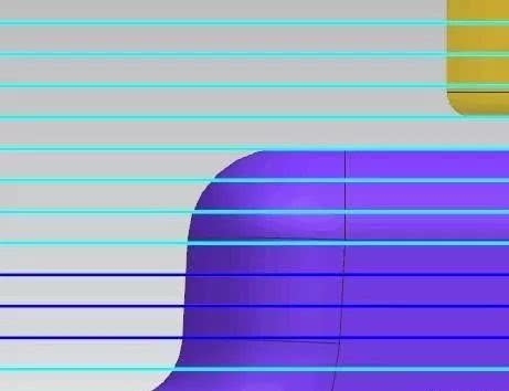

有人问,为什么型腔铣加工的时候,平面有预留了,但看刀路的实际预留会不一样,或有时看到是明明预留了,加工却到0了

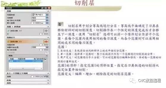

平面预留了0.3看到的结果,这个就需要我们来详细的了解下这个切削层的意思,我们先来看下型腔铣切削层的说明

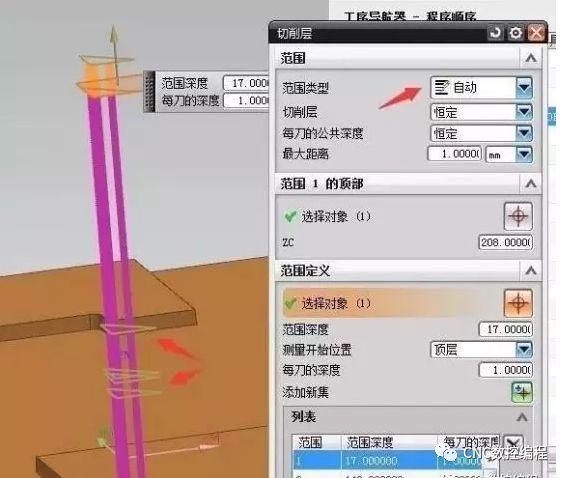

像这种中间只有小三角型的切削层,是无法保证你平面的正确预留量的,因为它没有识别到平面,那我们正确的做法应该如何呢
型腔铣加工千万别小看切削层,它可能就是你下一把刀撞刀... 图139870
自动,会产生这个大三角形,这代表系统将自动判断部件上的平面,每遇到一个平面就会产生一个大三角形,就能保证平面上的预留值,不会像之前那样,导致平面预留过多而产生下一把刀加工的困扰或问题。

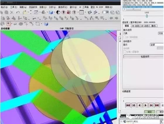

至于,之前我们提到的,有设置平面预留,然后看刀路侧视是加工到0,这是因为,你看到的刀路并不一定是在平面上的,你要验证的话,可以按下图
型腔铣加工千万别小看切削层,它可能就是你下一把刀撞刀... 图139871
把刀具放在平面的最近刀路上,就可以从信息窗口看到真实的Z值
型腔铣加工千万别小看切削层,它可能就是你下一把刀撞刀... 图139872
像上图,其实你看到的刚好在顶面的刀路,其实是没经过顶面的,因为我们看到刀具就知道了~
所以,不要小看切削层,有可能就是你下一把刀撞刀或吃料过多的罪魁祸首!
