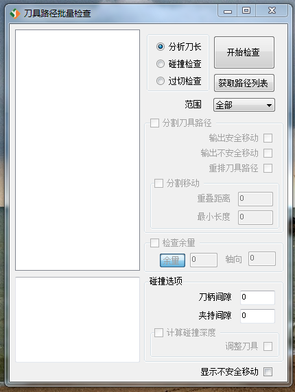

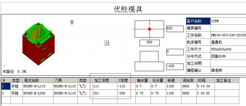

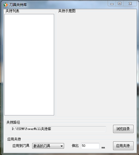

PowerMILL 优胜自动编程系统,怎么计算,刀,直身避空长度

外挂程序单里面有自动计算加工深度功能
如有高低落差需要进行刀柄夹持创建并进行碰撞检查、碰撞检查时会提示刀具所需长度(外挂里面没有、需要手动设置)
