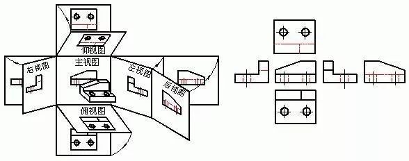

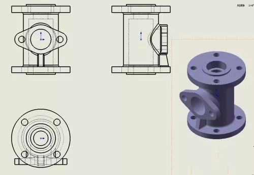

(2) 三视图
由物体的三个主要投影组成的视图,能够正确反映物体长、宽、高尺寸的 正投影工程图(主视图,俯视图,左视图三个 基本视图)为三视图,这是工程界一种对物体几何形状约定俗成的抽象表达方式。
a. 主视图
要选择反映物体特征最明显的方向作为主视图的投影方向.
b. 俯视图
c. 左视图
d. 展开投影面总结出
投影规律为: 1.主,俯视图:长对正   2.主,左视图:高平齐.  3.俯,左视图:宽相等
简单概括为: 长对正,高平齐,宽相等
e. 物体上的平面和直线的投影特性
i. 与投影面倾斜—收缩性   ii. 与投影面垂直—积聚性   iii. 与投影面平行—真实性

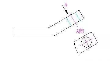

(2) 斜视图
当零件的表面与投影面倾斜时,附加一与零件表面平行的辅助投影面并进行投影所得视图叫斜视图.

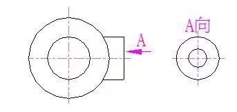

(3) 局部视图
将零件的某一部分向基本投影面投影所得视图称局部视图.

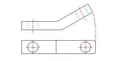

(4) 旋转视图
当零件的倾斜部分具有明显的回转轴线时,可假想将该倾斜部分旋转到与某一选定的基本投影面平行后再向该投影面投影.

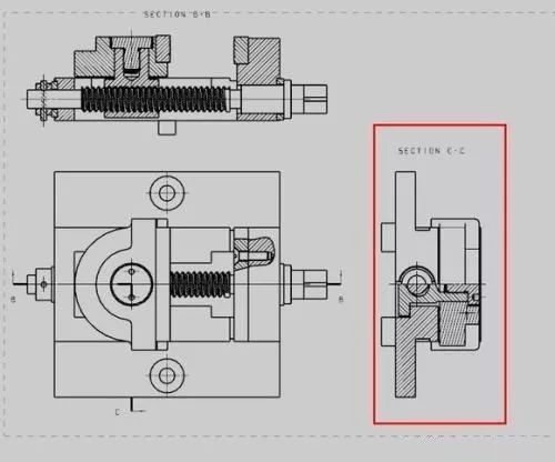

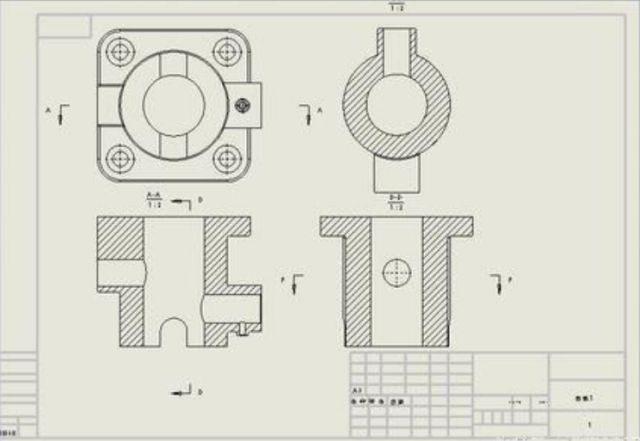

(5) 剖视图
零件内部结构复杂,视图中虚线也将增多,不利看图,假想用剖切面剖开机件,移去剖切部分后投影.
a. 半剖视图:用于表达物体有对称平面的外形与内部结构(以对称线分界)
b. 局部剖视图:用于表达物体局部内形并保留物体的大部分外形(局部的剖切).
c. 阶梯剖切:几个平行的剖平面,作阶梯剖切.

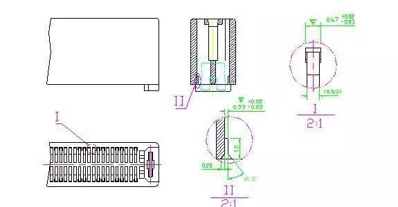

(7) 局部放大图

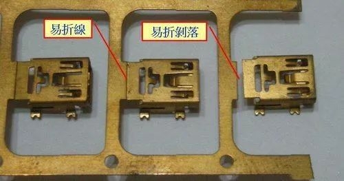

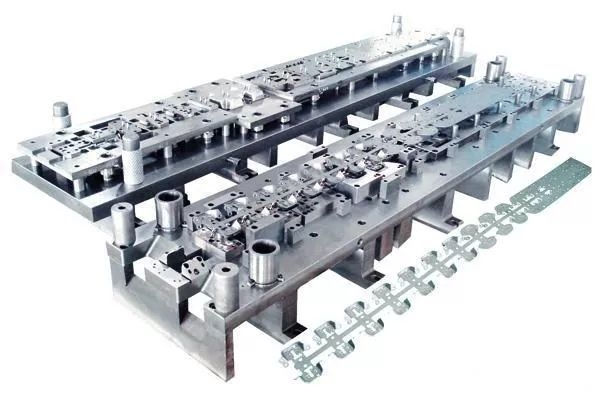

现实生活中,为了得到相同的工件,而且还需要批量。这就要用到模具,为了实现快速连续生产,所以就有了连续模具,或者叫级进模。
连续模料带设计主要是
而在整个连续模中,其实最重要的部分是工艺、也就是上图中的料带。那什么是料带呢?其又有哪些表现形式呢?

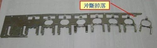

什么是料带:料带是产品由板料变成产品的过程实际展现。所以说料带非常重要。让我们先来看看连续模料带的几种常用形式:1.冲压制品脱离料带,直接掉落式:在冲压模具末端将成品直接冲落下,冲压制品与料带是分离的。

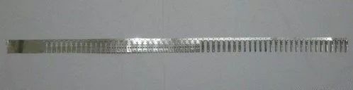

冲压制品仍系于料带上:冲压制品连结着料带一起离开模具,冲压制品与料带是连结在一起的,冲压模具后方有收料机将料带连结的冲压制品用治具收起。
接下来我们再来聊聊连续模具带料原则:不同的冲压制品特征,所使用的料带系料的方式,冲压的方向等...,料带系料位置需依据产品特征而定,料带系料位置一般会设定在平面上。
1.系料位置一般设定在平面上,尽可能不设置在弯曲面上。
2.系料位置可设置单点或多点系料。
3.系料位置尽可能不设置在功能区。
4.成品系料方式尽可能使用锥形设计方式以补强系料强度。
