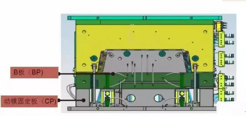

大型注塑模尺寸:长度>=1500mm ;宽度>=600mm;重量:>=8T;注塑机:>=1400T 大型注塑模典型形式:两板模 + 热流道
结构特点: 由于拆装不便,维修成本高;大型模具设计上要考虑更多的安全可靠性、装配便捷和易维护性。
大型注塑模-----保险杠
保险杠模具实际上将BP分成两部分,主要从节约材料和加工工艺性考虑由于使用两板模结构,不能使用定模滑块;对仪表板出风口这类产品结构,目前只能使用油缸抽芯和油缸斜锲锁模。
这种结构实际生产过程中会发生抽芯无动作或咬死的故障,另外加工成本也很高,分型线也难避免;产品设计时尽量采用碰穿形式以避免风险。

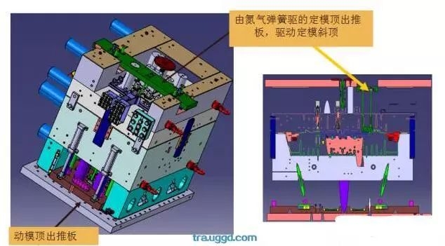

针对必须使用定模滑块或定模斜顶,可在定模部分使用液压或弹簧驱动的顶出推板,可与开模保持同步顶出

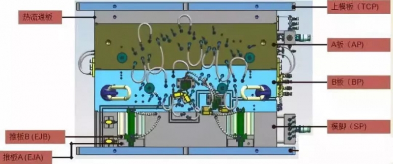

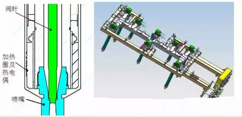

普遍采用热流道系统;对有外观或强度要求的注塑件采用顺序阀控制注塑工艺方案;结构形式:预装整体式和分体式
