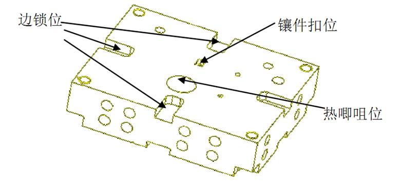

一、前模仁

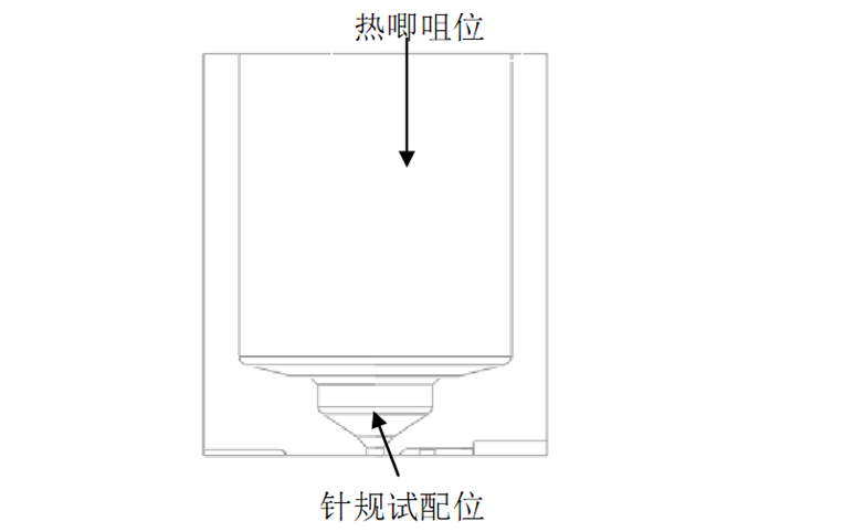

1. 热唧咀位
①有装配要求的尺寸要按数做准。
②平面:加工程序依照尺寸数做准,CNC操作员按照图纸尺寸的公差校表测数。
③侧边:加工程序开补偿,单边留0.02mm余量试配, 操作员用针规紧配,公差保证单边在0.015~0.005mm内, 其它尺寸照3D图档的尺寸数做准。
2. 镶件扣位
镶件扣位的侧边需依程序加工,按照尺寸做准;而镶件扣位的深度(Z值)按照尺寸数做准,操作员用校表测深度,公差要求锣深0.01mm。
3. 胶位尺寸
所有胶位的精加工程序单边需留0.02mm(特殊情况例外),有火花纹要求的单边留0.15mm,用来加工EDM纹。
4. 插穿、碰穿位
正常情况下,前模仁锣准尺寸,后模仁留余量。

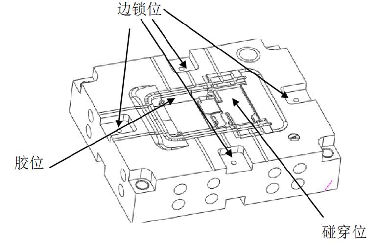

5. 边锁位
边锁位的底部深度(Z值)做准尺寸,而边锁位的侧边加工程序需开补偿单边留0.02mm试配,操作员按照图尺寸紧配,公差保证单边0.015~0.005mm内。

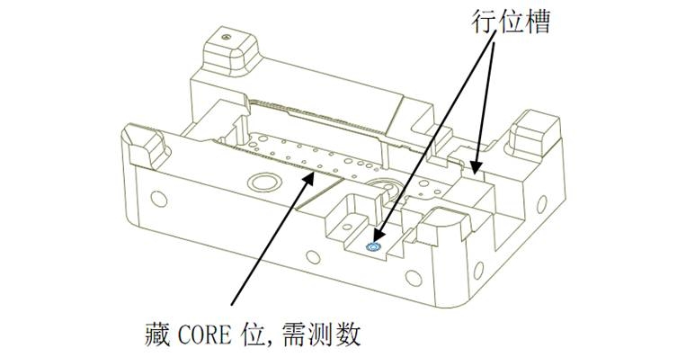

二、后模仁
1. 行位槽
行位槽的深度(Z值)需依照图纸尺寸数做准,操作员按照图纸公差用较表测数,而行位槽两侧按照图纸尺寸加工,程序加工需开补偿单边留0.02mm余量试配,操作员用块规紧配,公差保证单边0.015~0.005mm内。

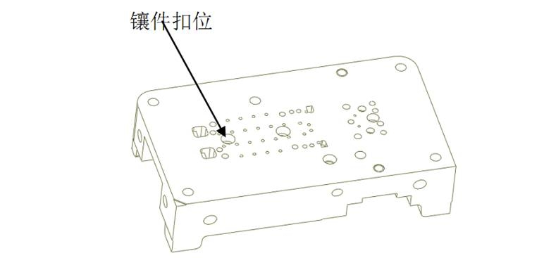

2. 镶件扣位
镶件扣位侧边需按照图纸尺寸数做准,而底部的深度(Z值)都按照尺寸数做准,操作员用校表测数,公差要求锣深0.01mm。
3. 模框孔位(藏CORE位)
编程员做光刀程序,需开补偿单边留0.02mm余量,开补偿操作员按照图纸尺寸数测量,单边锣大0.005~0.01mm,方便装配。

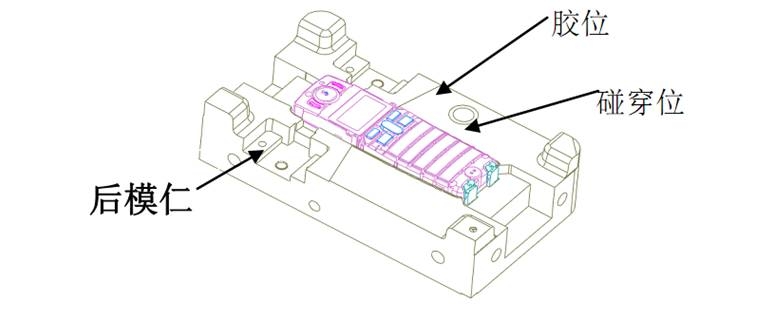

4. 胶位尺寸
所有胶位精加工留余量0.02mm(特殊要求例外)。
5. 插穿、碰穿位
正常情况下后模需多留+0.02~0mm余量,后模仁配行位的位置需按照尺寸数做准,而行位相配后模仁的位置需多留余量。

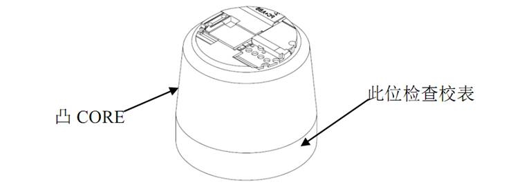

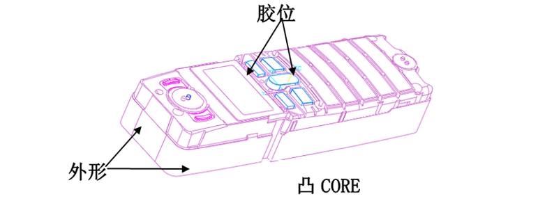

三、模仁凸CORE
1. 粗加工时单边留0.5mm余量,而加工到底部的模框镶件要用粗加工凸CORE时,底部直身位置留10mm,用于操作员检查粗加工是否有松动,需淬火的异形凸CORE底部直身留10mm用于淬火后精加工时较表分中。
2. 所有胶位在精加工时留0.02mm(特殊要求例外),插穿碰穿的位置留+0.02~0mm。
3. 凸CORE外形精加工,编程员做光刀程序时开补偿单边留0.02mm余量,操作员按照图纸尺寸数测数公差单边0~ –0.005mm,方便装配。
4. 外形不规则的模仁镶件(凸CORE)的分中问题详情见后部分。

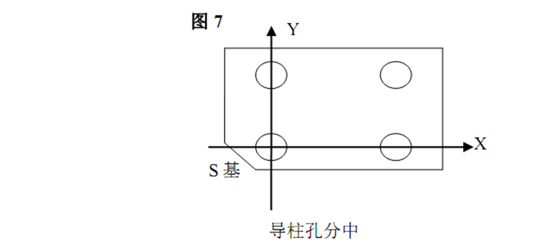

1. 模胚
(1)模胚图纸上的基字(倒角)与模胚上的基准需一致,为避免误解而出现加工混乱,编程时基准边朝向自己的方向。
(2)所有模板的加工定位以近基准角处导柱孔分中为零建立加工坐标。
(3)Z值碰数定义:所有模板正反向加工,都以模胚底部碰数为零位,有特殊要求的工件,编程员需与相关人员交待清楚,并在程序单上注明清楚模胚的零位位置。

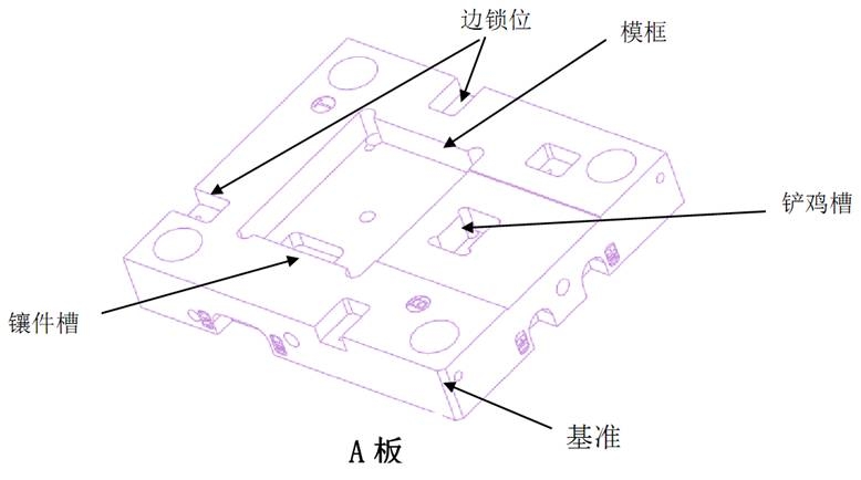

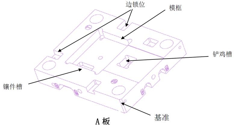

2.  A板
(1) 模框精加工,程序加工模框底部时,需按照图纸尺寸做准尺寸。CNC操作员按图纸公差用校表测数,公差为+0.01~+0.02mm,框边精加工程序,需开补偿单边留0.02mm余量,操作员按图尺寸用块规紧配,公差保证单边0.02 ~0.01mm内。
(2)边锁位按照图尺寸底部做准尺寸数,侧边块规紧配,公差保证在单边+0.015~ -0.01mm内。
(3)镶件槽底部做准尺寸数,而侧边需用块规紧配测试,公差保证在单边+0.015~ +0.01mm内。
(4)铲鸡槽等其它尺寸照图加工准尺寸数。

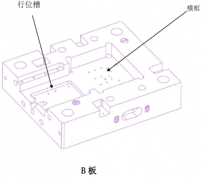

3. B板
(1)模框精加工,程序加工模框底做准尺寸数,CNC操作员按图纸公差用较表测数,公差为+0.01  0mm,框边精加工,程序需开补偿单边留0.02mm余量,操作员按照图尺寸需用块规紧配,公差保证-单边0.02~0.01mm内。
(2)模框行位槽底的(Z值)深度需按照图纸尺寸加工到数,操作员按照图公差用校表测数,公差为+0.01~+0.02mm,侧边程序需开补偿单边留0.02mm试配,操作员需用块规紧配,公差保证单边+0.015~+0.01mm以内。

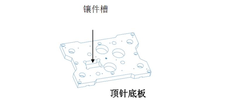

5、顶针底板:
(1)有镶件装配要求的尺寸位置,操作员需用块规紧配,其它位置按照3D图尺寸加工做准尺寸。

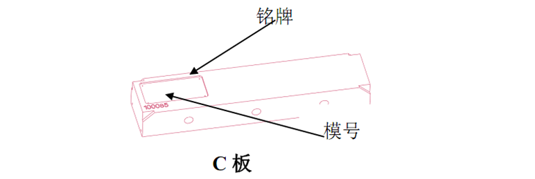

(2)C板:按照3D图尺寸加工准尺寸,以锣床组打A字码正方向选择加工面及加工方向锣模号、字码。

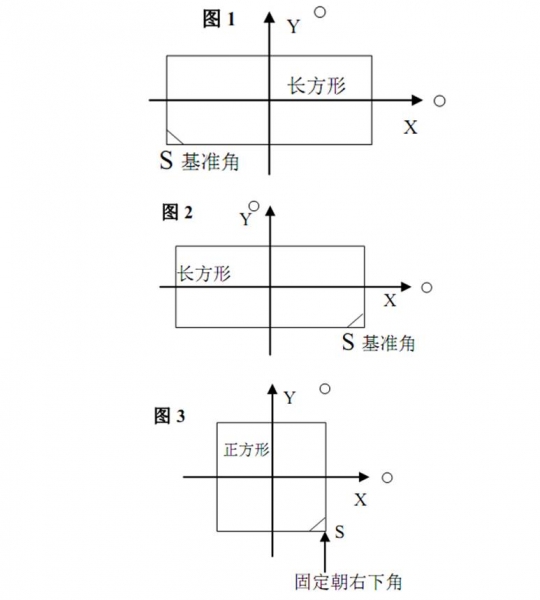

1.钢料加工坐标定义:长方形基准朝人,正方形基准朝右下角,正常情况所有钢料编程以X、Y分中为0,Z值对底为0建立加工座标。(见CNC加工坐标定义与装夹方向标准图1、2、3)

前后模仁加工坐标定义时长方形基准朝人,正方形基准朝右下角(X、Y四面分中为0, Z碰底为0),如图1、图2、图3所示:

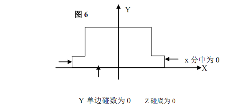

行位座碰数如图6所示:
模胚碰数如图7所示:
