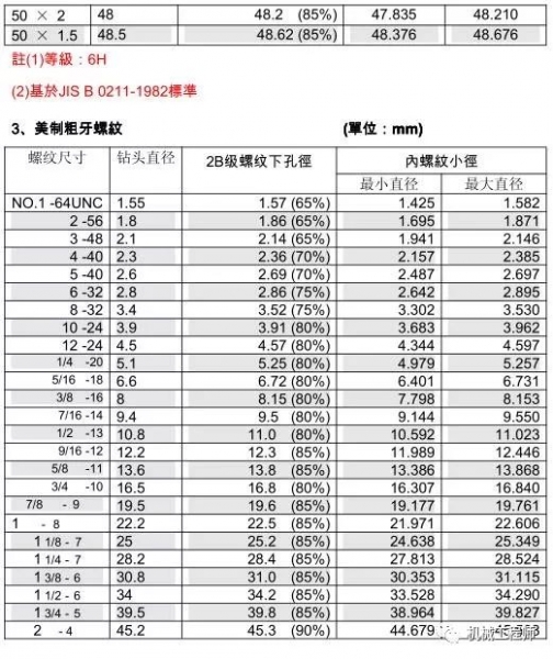

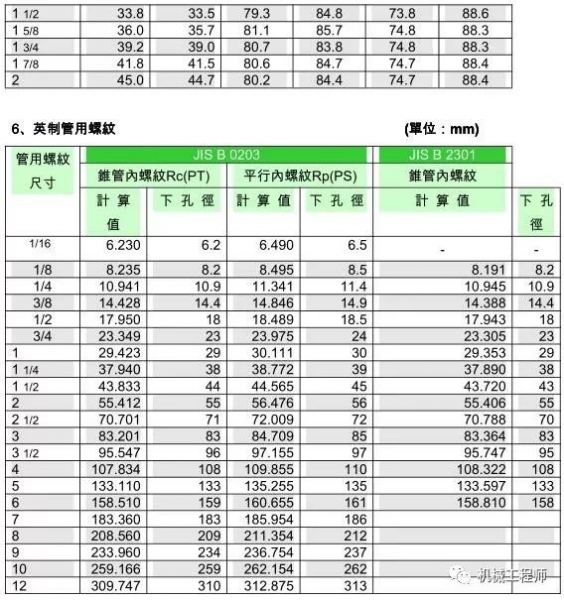

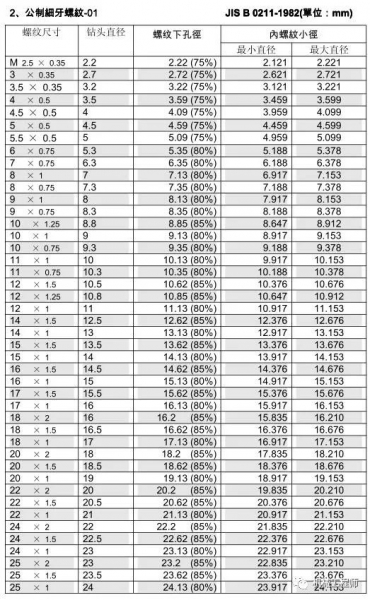

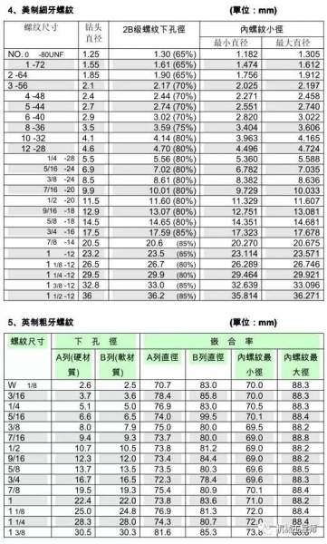

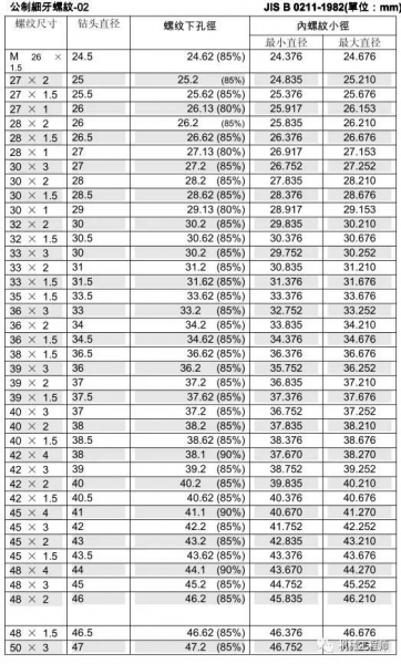

丝锥和钻头的参数对照表 图139614
丝锥和钻头的参数对照表 图139615
丝锥和钻头的参数对照表 图139616
丝锥和钻头的参数对照表 图139617
丝锥和钻头的参数对照表 图139618
丝锥和钻头的参数对照表 图139619
