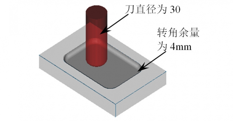

八、残料的计算
残料的计算对于编程非常重要,因为只有清楚地知道工件上任何部位剩余的残料,才能确定下一工序使用的刀具以及加工方式。
把刀具看作是圆柱体,则刀具在直角上留下的余量可以根据勾股定理进行计算,如   下图所示。
撞刀、弹刀、过切...数控编程常遇到的问题及解决方法 图139610
如果并非直角,而是有圆弧过渡的内转角时,其余量同样需要使用勾股定理进行计算,如下图所示。
撞刀、弹刀、过切...数控编程常遇到的问题及解决方法 图139611
如图下图所示的模型,其转角半径为5mm,如使用D30R5的飞刀进行开粗,则转角处的残余量约为4mm;当使用D12R0.4的飞刀进行等高清角时,则转角处的余量约为0.4mm;当使用D10或比D10小的刀具进行加工时,则转角处的余量为设置的余量,当设置的余量为0时,则可以完全清除转角上的余量。
撞刀、弹刀、过切...数控编程常遇到的问题及解决方法 图139612
点评:
当使用D30R5的飞刀对下图所示的模型进行开粗时,其底部会留下圆角半径为5mm的余量。
撞刀、弹刀、过切...数控编程常遇到的问题及解决方法 图139613
