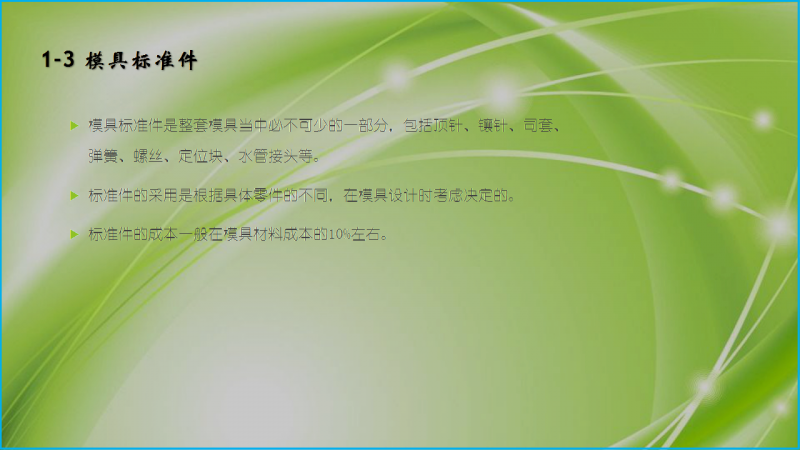

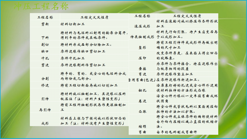

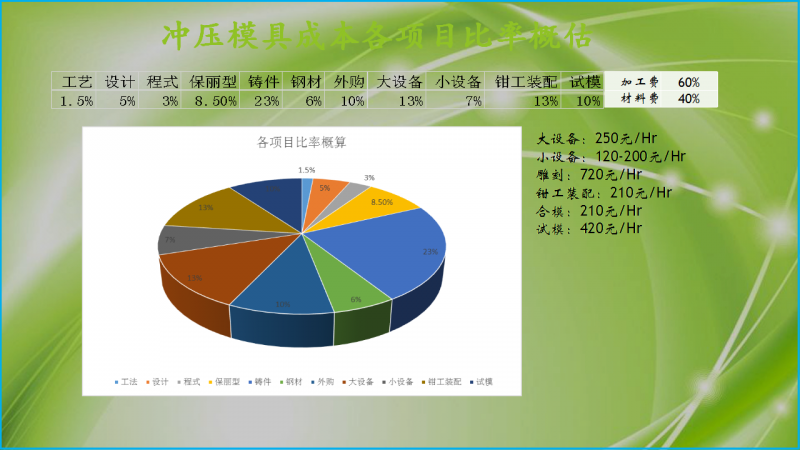

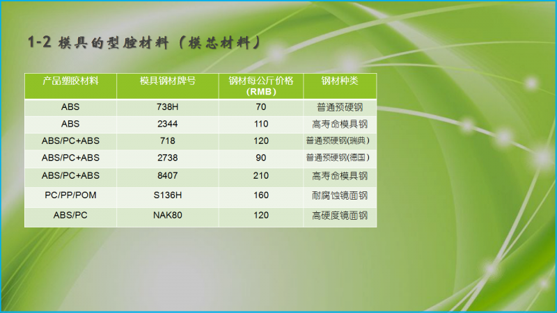

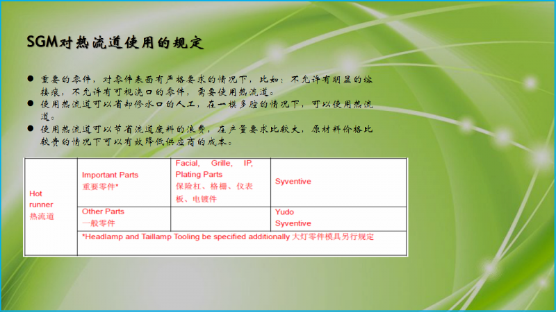

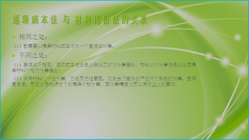

当前,许多模具制作单位是以科学统计为基础的方法来对所设计的模具进行价格估算,其中用得较广的是逐项成本法和材料比价法:
