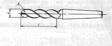

①         端铣刀端铣刀是数控铣加工中最常用的一种铣刀,广泛用于加工平面类零件,下图是两种最常见的端铣刀。端铣刀除用其端刃铣削外,也常用其侧刃铣削,有时端刃、侧刃同时进行铣削,端铣刀也可称为圆柱铣刀。
数控加工中的刀具与材料 图139484

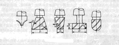

② 成型铣刀成型铣刀一般都是为特定的工件或加工内容专门设计制造的,适用十加工半面类零件的特定形状(如角度面、凹栩面等),也适用于特形孔或台.下图 是几种常用的成型铣刀。
数控加工中的刀具与材料 图139485

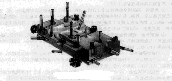

③ 球头铣刀适用于加工空间曲面零件,有时也用于平面类零件较大的转接凹圆弧的精加工。下图是一种常见的球头铣刀
数控加工中的刀具与材料 图139486
