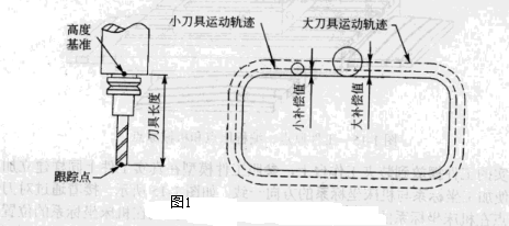

⑥ 刀具长度补偿加工中心在加工过程中需要经常更换刀具,而每种刀具长短不一,造成刀具上的跟踪点相对主轴不固定。固定刀具的主轴端面中心相对主轴位置不变,为了编程方便,都统一如图l1 所示的主轴端面中心为基准,编程时输入所用刀具的长度,CAM 系统就会自动在主轴端面中心幕准上作Z 轴方向的补偿,确定跟踪点位置,这就称为刀具的长度补偿。
⑦ 刀具的半径补偿图1 所示用两种半径不一的刀具都可以对工件侧面进行切削,刀具跟踪点不是沿着工件侧面轮麻进行切削,而是沿侧面轮脚偏置一个刀其半径的轨迹进行切削。不管刀具半径大小如何,工件侧面轮麻是不变的,为了编程的方便,切削侧面轮廓的刀轨就由侧面轮脚和刀具半径偏里量决定,编程时只要愉入要作刀其半径补偿的指令,CAM 系统自动以工件侧面轮脚为基准侧向作刀具半径补偿,这就称为刀其半径补偿.
