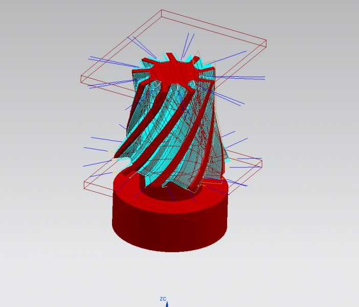

本帖最后由 优胜五轴周琦 于 2018-5-28 17:54 编辑 1.3+2开粗 2.远离直线开槽,及精光 3.四轴相对驱动体开螺旋槽 4.远离直线流线中光 5.远离直线中光
查看: 3055|回复: 2
[原创教程] UG四轴螺旋槽加工
发表于 2018-5-28 17:51:51 | 显示全部楼层 |阅读模式

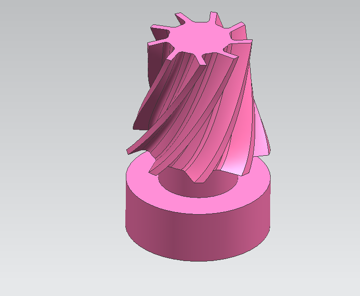

1.3+2开粗
UG四轴螺旋槽加工 图139428

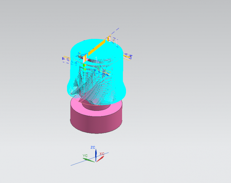

2.远离直线开槽,及精光
UG四轴螺旋槽加工 图139423

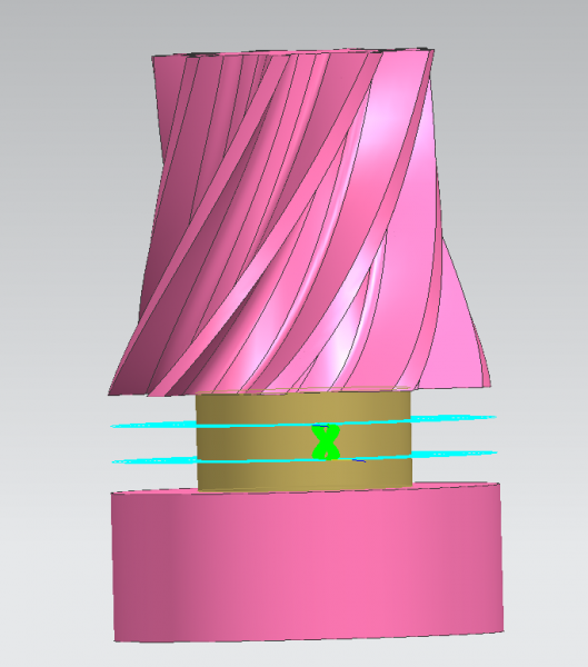

3.四轴相对驱动体开螺旋槽
UG四轴螺旋槽加工 图139424

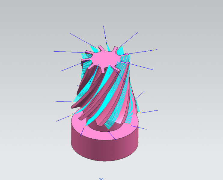

4.远离直线流线中光
UG四轴螺旋槽加工 图139425

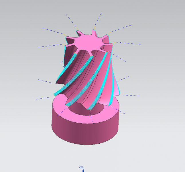

5.远离直线中光
UG四轴螺旋槽加工 图139426

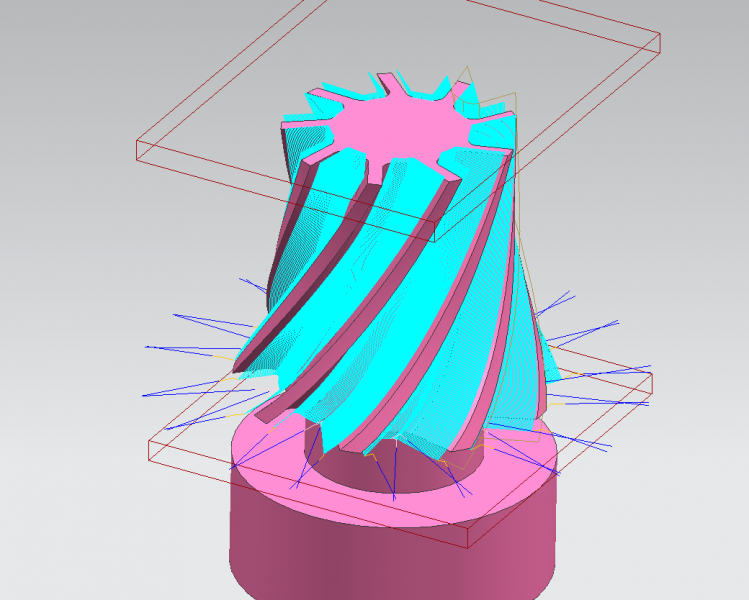

UG四轴螺旋槽加工 图139429
UG四轴螺旋槽加工 图139427
