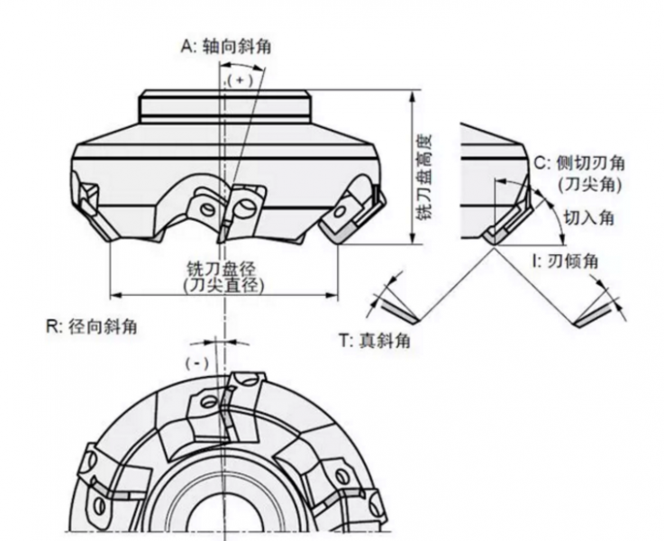

铣刀盘各部分的名称与角度:

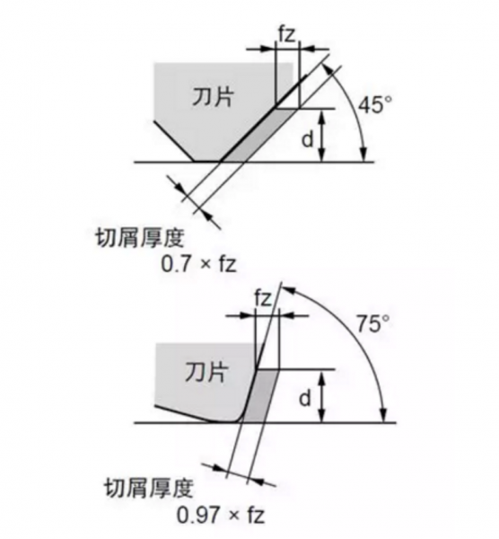

切入角与切屑厚度

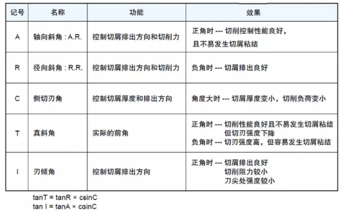

刀具的角度与功能:
