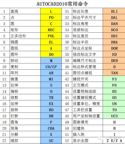

1. 创建直线的快捷方式是L+空格
2. 创建圆的快捷方式是C+空格
3. 创建圆弧的快捷方式是A+空格
4. 创建矩形的快捷方式是REC+空格
5. 创建点的快捷方式是PO+空格
6. 创建单行文本的命令是DT
7. 创建多行文本的命令是MT
8. 创建填充的命令是H
9.将已经画出的线段延伸到某一线段 EX+空格
10.将已经画出的矩形倒圆角 F+空格
11.修剪绘图过程中多余的线 TR+空格
12. 修改文本 ED+空格
13. 移动命令是M+空格;
14. 旋转命令的快捷方式是RO+空格
15. 偏移命令的快捷方式是O+空格
16. 镜像命令的快捷方式是MI+空格
17. 复制命令的快捷方式是CO+空格
18. 局部观察平面图细节时,通常使用Z+空格
19. 可以在工作区看到实时缩放的放大镜 Z+空格+空格
20. 平移视图的快捷方式是P+空格
21. 通过平移视图平移视图P+空格
22.返回上一视图Z+空格+P+空格
23. 全局显示自己绘的平面图Z+空格+A+空格
24. 快捷方式CTRL+P代表打印文件
25. 快捷方式CTRL+C代表复制
26. 快捷方式CTRL+V代表粘贴
27. 快捷方式CTRL+X代表剪切
28. 新建文件的快捷方式是CTRL+N
29. 在CAD里寻求帮助时,可直接点击F1
30. 正交的快捷方式是F8
31. 打开和关闭对象捕捉工具的快捷方式是F3
32. 直线标注的快捷方式是DLI+空格
33. 调整文字样式可以通过ST+空格快捷方式实现
34. 重新生成的快捷方式是R+ E+空格
35. 设置捕捉模式可以通过快捷方式实现 OS+空格
36.ENTER键可以重复上一次的操作
37. 刷新的快捷键是RE+空格
38. AutoCAD系统中,想取消正在执行的命令可用ESC
39. 设置捕捉模式的快捷键是OS
40. 旋转命令的快捷方式是RO
41. 计算面积的快捷键是AA
42. 平移的快捷键是P+空格
43. 最常用的标注快捷键是DLI
44. 直线的快捷方式是LINE
45. 创建圆的快捷键 C
46. 偏移命令的快捷方式是O
47.可以修改文本ed
