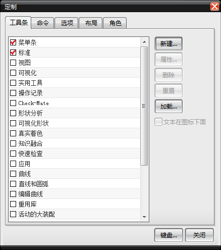

1. 依次选择“工具>定制”,得到以下界面:快捷键:Crtl+1
UG设计必备之常用快捷键大全 图139385

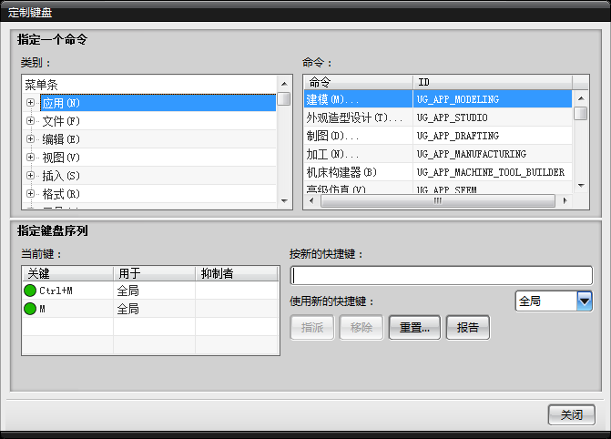

2. 然后点“键盘”,得到以下界面,此时即可设置快捷键;若要查看已存在的快捷键,则点击右下角“报告”按钮即可。
UG设计必备之常用快捷键大全 图139386
