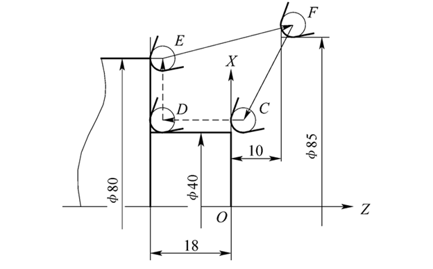

6. 刀尖圆弧半径补偿过程
刀尖圆弧半径补偿的过程分为三步:
刀补的建立
刀补的进行
刀补的取消
一文搞懂数控车床加工刀具补偿功能 图139347
O0010;
N10 G99 G40 G21;
(程序初始化)
N20 T0101;
(转1号刀,执行1号刀补)
N30 M03 S1000;
(主轴按1000r/min正转)
N40 G00 X85.0 Z10.0;
(快速点定位)
N50 G42 G01 X40.0 Z5.0 F0.2;
(刀补建立)
N60     Z-18.0;
(刀补进行)
N70     X80.0;
(刀补进行)
N80 G40 G00 X85.0 Z10.0;
(刀补取消)
N90 G28 U0 W0;
(返回参考点)
N100 M30;
一文搞懂数控车床加工刀具补偿功能 图139348
(1)刀补的建立
刀补的建立指刀具从起点接近工件时,车刀圆弧刃的圆心从与编程轨迹重合过渡到与编程轨迹偏离一个偏置量的过程。该过程的实现必须与G00或G01功能在一起才有效。
(刀补建立)
FC–刀补建立  CDE–刀补进行  EF–刀补取消
(2)刀补进行
在G41或G42程序段后,程序进入补偿模式,此时车刀圆弧刃的圆心与编程轨迹始终相距一个偏置量,直到刀补取消。
N60     Z-18.0;
(刀补进行)
N70     X80.0;
(刀补进行)
(3)刀补取消
刀具离开工件,车刀圆弧刃的圆心轨迹过渡到与编程轨迹重合的过程称为刀补取消,如图中的EF段(即N80程序段)。刀补的取消用G40来执行,需要特别注意的是,G40必须与G41或G42成对使用。
(刀补取消)
一文搞懂数控车床加工刀具补偿功能 图139349
