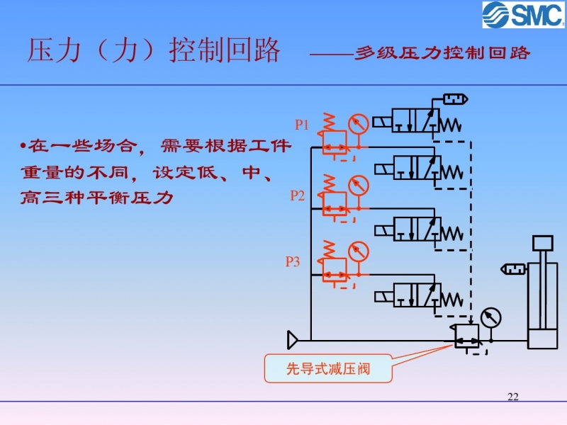

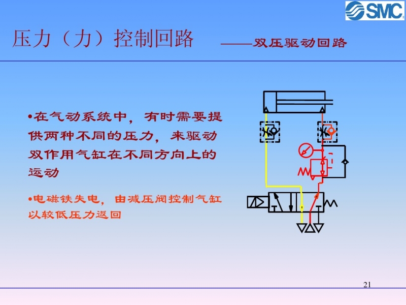

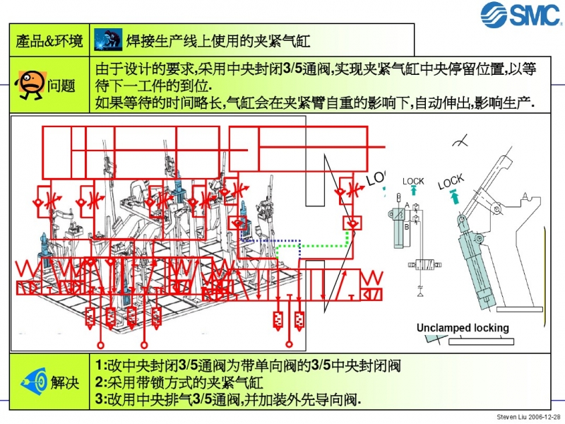

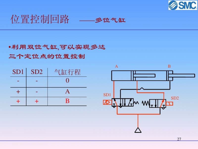

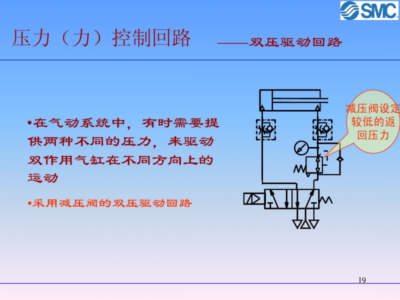

SMC气动基础--基本回路(二) 图139227
SMC气动基础--基本回路(二) 图139228
SMC气动基础--基本回路(二) 图139229
SMC气动基础--基本回路(二) 图139230
SMC气动基础--基本回路(二) 图139231
SMC气动基础--基本回路(二) 图139232
SMC气动基础--基本回路(二) 图139233
SMC气动基础--基本回路(二) 图139234
SMC气动基础--基本回路(二) 图139235
SMC气动基础--基本回路(二) 图139236
SMC气动基础--基本回路(二) 图139237
SMC气动基础--基本回路(二) 图139238
SMC气动基础--基本回路(二) 图139239
SMC气动基础--基本回路(二) 图139240
SMC气动基础--基本回路(二) 图139241
