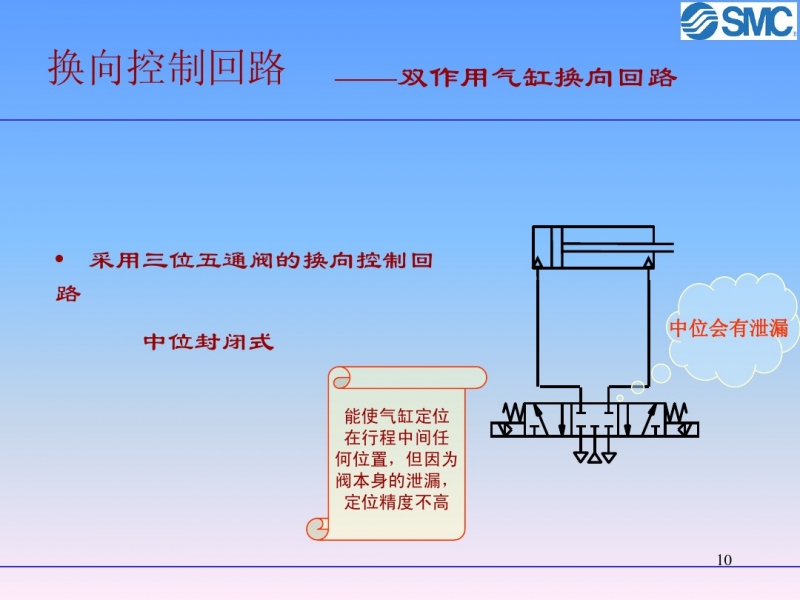

[分享资料] SMC气动基础--基本回路(一)
