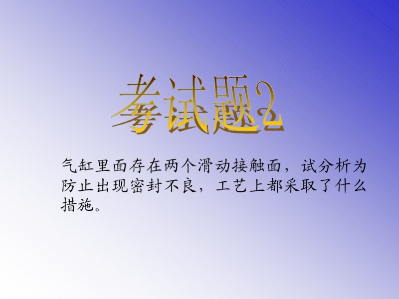

SMC气动培训教程(五) 图139205

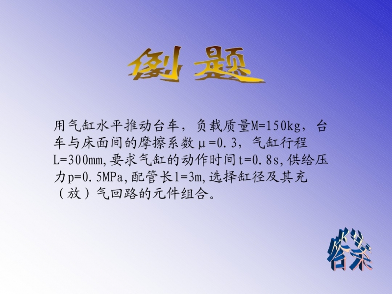

SMC气动培训教程(五) 图139206

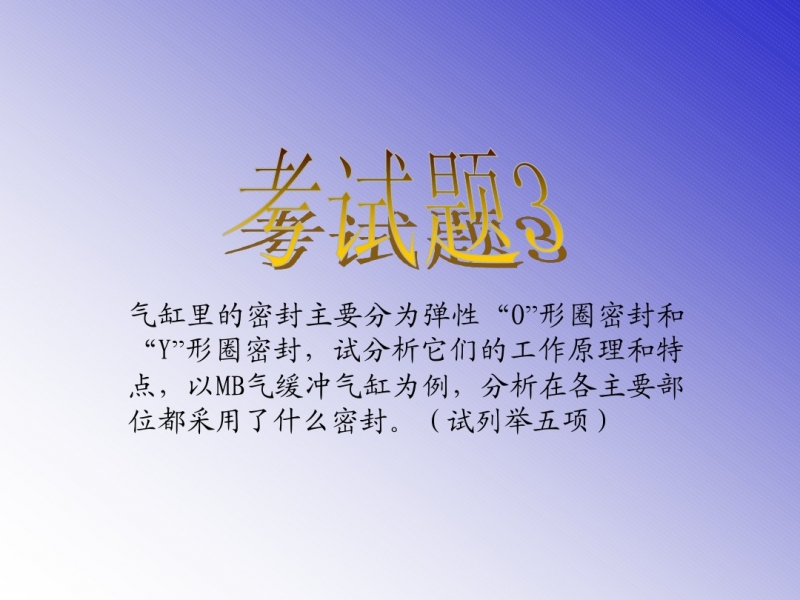

SMC气动培训教程(五) 图139207

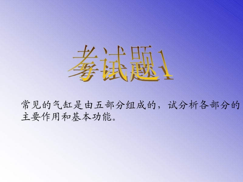

SMC气动培训教程(五) 图139208

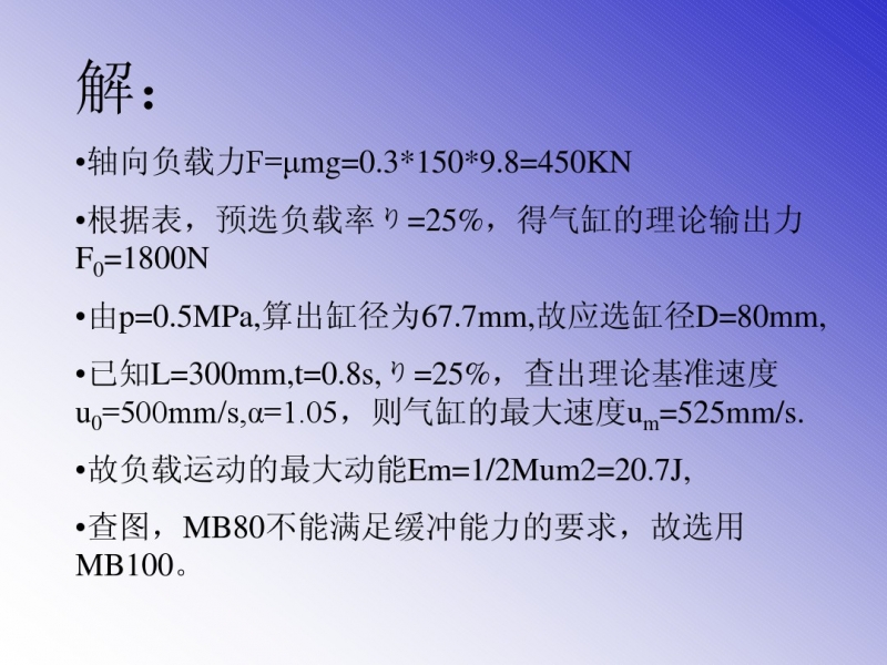

SMC气动培训教程(五) 图139209

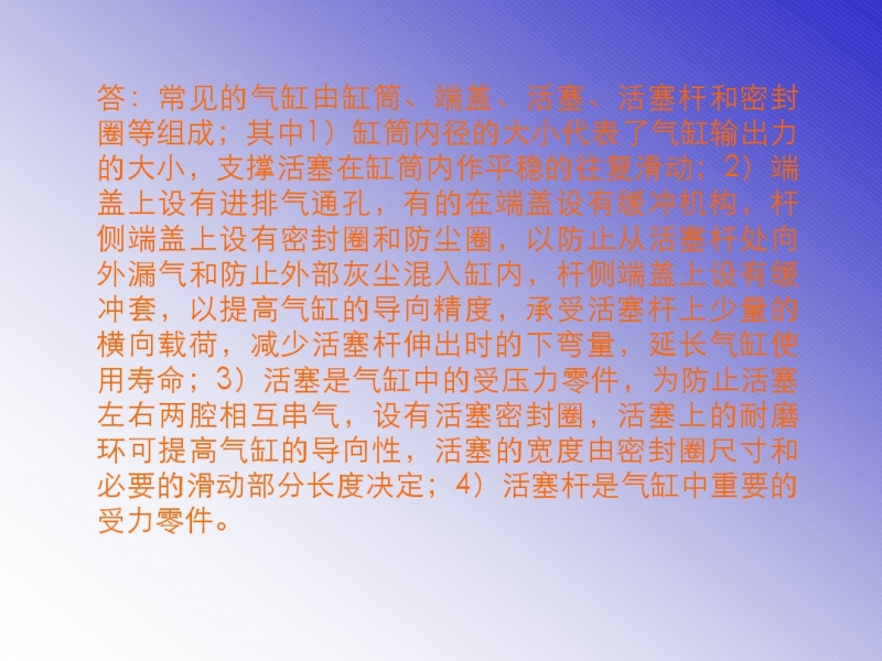

SMC气动培训教程(五) 图139210
